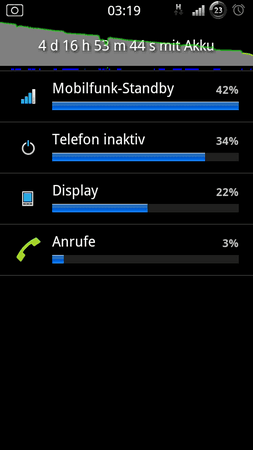

UPDATE
ROM "Projekt - "Q 1" 18/03 TWEAKS/Google Play/SKYPE/FULL-ICS/Bass Beats
neue Installation, mod. Tweaks und Google-Play-2tes Update letzter Stand!
So siehts aus: 4 Tage, 16 Stunden und noch 23%

Holla 4Tage,da hast aber auch keine Anwendug genutzt wie ich sehe.Nur telefoniert.
Edit:Sorry,wird da ja garnicht angezeigt.Trotzdem fast nicht zu glauben.Aber auch kein Wlan.
Gesendet von meinem X10i mit Tapatalk
Servus,
WLan, Bluetooth, 3G, Facebook und diesen ganzen sozial isolierten Schwachsinn bei Bedarf.
Primär lief es auf 2G ohne Wetter-Aktualisierungen und den ganzen Schnickschnack. Man könnte beinahe sagen, ich habe es als "Handy" genutzt. *g*
5 Tage 3 Std!
Ein kleines Experiment um zu sehen, wie die Hersteller auf ihre sagenumwobenen Standby-Zeiten kommen.
Fakt - bei allen Smartphone-Handys sind die Akkus unterdimensioniert auf Kosten des Designs.
Abhilfe werden wohl nur die neuen stromsparenden Mehrkern-Prozessoren
bringen - auch dürfte der neue Intel-Prozessor das seinige dafür tun.
Na mal sehen.
