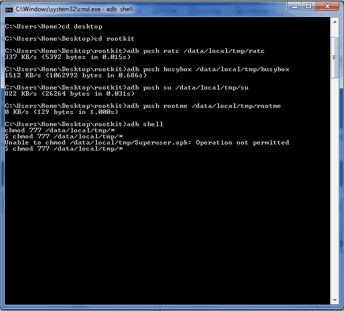

ok blöde Frage:
3. Plug in the phone (usb debugging mode), copy the following files and change permissions (using adb from Windows/Linux command line):
Code:
adb push ratc /data/local/tmp/ratcadb push busybox /data/local/tmp/busyboxadb push su /data/local/tmp/suadb push rootme /data/local/tmp/rootmeadb shellchmod 777 /data/local/tmp/*
kann ma das einer genau erläutern wohin kopieren und dann einfach in cmd eingeben oder wie?
also du gehst mit cmd in den ordner rein wo du die ganzen dateien auf deinem pc hast und dann gibts du zeile für zeile die befehle ein.
Kann das wer erklären, wo da genau der fehler is?
Der entpackte ordner liegt am dektop. Dann führ ich die Befehle aus.
Bzw. wohin genau soll ich die datein kopieren?
ich denke Du hast keine Berechtigung zum ändern der Rechte mittels chmod. Hast das cmd mit Adminrechten ausgeführt?
