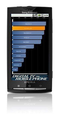

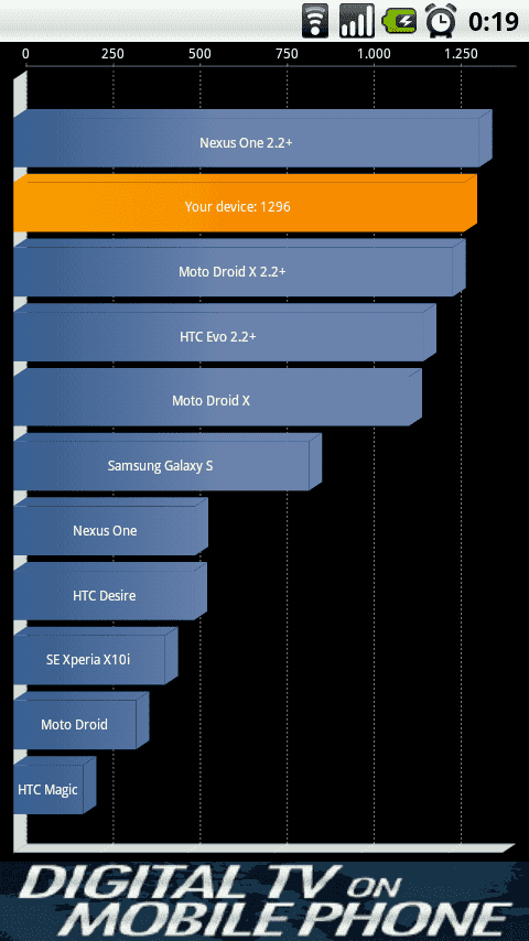

also ich habe nur die "FreeX10-beta1-hotfix3.zip " getestet. und da klappt alles Super soweit außer das ein paar Apps nicht gehen und Die Beschriebenen Fehler bei XDA.
HD Filme spielt er mit dem Patch wunderbar ab.
Und man brauch ja eh immer nur den neusten Patch da alle anderen mit enthalten sind.
und der Benchmark(1296) kann sich auch Sehen lassen finde ich.
Gruß Marcel
Das Bild ist leider so klein das man den Wert nicht sehen kann... abe rich vermute irgendwas um die 1200pkt? (auch nach rauf klicken... + Zoomen!!!)
