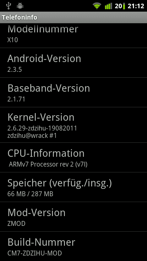

Guten Abend, ich hoffe, das ich hier richtig bin .
Und zwar habe ich nach seeehr langer Zeit mein X10i wieder aus dem Schrank geholt und hab das teil geflasht und xrecovery drauf gemacht.
das xrecovery ist sehr alt, aber besser wie nix.
dann hab ich die CM7 drauf gemacht.
hmmm... ich schalte mein Gerät ein und was dann beim Booten kommt ist nur ein komisches Gesicht, unter dem steht "U MAD?"
dann bootet es normal hoch.
ich glaube das ich keinen passenden Kernel drauf habe.
Muss dazu sagen dass ich auch keinen Mitgeflasht hab "sofern keiner dabei war"
Kann mir wer sagen was ich für einen Kernel brauche ?
Ich schicke einen Screenshot mit und hoffe auf Hilfe, auch wenn dieser Thread sehr alt ist.
Liebe Grüße
Hi
du brauchst den für CM7, der ist im Paket enthalten, musst aber ein eigenes Kernel-Build bauen und flashen. Dazu entpackst du aus dem CM-Paket die Kernel.sin. Jetzt startest du das Flashtool und baust damit ein kernel-build und flasht dieses, danach hast du den Original-CM7 Kernel und dessen CWM.
MfG

vielen Dank für die schnelle Antwort. Leider beinhaltet meine CM7.zip keine Kernel.sin und auch sonst keine Dateien mit der endung .sin.
wo bekomm ich das alternativ her?
Ich weiss nicht was passieren kann, wenn ich den "Stockkernel" drauf lasse.
lg.
Also ich hatte zum Schluss auf meinem X10i die ROM FXP130-cm-7-20120716-UNOFFICIAL-es209ra-KERNEL (vor dem CM 9.1 ;) ) und da ist ein Kernel drin enthalten ohne dass ich mir nen Kernel bauen musste.
Hi
hier habe ich den Link wo du beides herunterladen kannst, das Kernel-Paket mit dem Flashtool und die Rom.
FXP130_CM7.2
Beide Pakete mit es209ra herunterladen, das Paket bei dem Kernel mit drin steht, da ist der Kernel zum flashen enthalten. Einfach entpacken, das enthaltene Flashtool starten und Kernel auswählen.
Wenn dein Handy mit dem anderen Kernel zufriedenstellend läuft, kannst du natürlich auch den lassen.
MfG
PS. hatte das Paket der Rom nochmal angeschaut und dort ist eine kernel.sin vorhanden.

okay, iwas ist schief gelaufen. nun habe ich beide pakete geladen, aus einem paket die kernel.sin runter, und mein flashtool angeschmissen, ausgewählt und vorher das handy (klar) ausgeschaltet und bei aufforderung den backbutton gedrückt und angesteckt ...

was ist schief gelaufen?
Ich kann doch nicht alles falsch gemacht haben ?
Hi
Wenn du das Kernel-Paket auch heruntergeladen hat, brauchst du die Kernel.sin nicht entpacken. Es reicht das Kernel-paket zu entpacken, dort das enthaltene flashtool zu starten und den Kernel zu flashen. Was deine Fehlermeldung angeht, kann sein das du noch irgendeinen Treiber brauchst, damit Wind**f den Modus erkennt.
MfG
Gesendet von meinem GT-I9100 mit der Android-Hilfe.de App
hmm, was ist denn der Unterschied zwischen dem Kernel von CM und einem Stockkernel ? denn ich konnte meine anderen Kernel flashen, als ich das gerät gerootet hatte.
Dann sollte es doch jetzt auch gehen ?
Hi
es sollte gehen, der CM-Kernel sorgt dafür das du CM auch booten kannst, klappt meist mit den Stockkernel nicht, Ausnahmen bestätigen natürlich die Regel. Bei meiner Frau ist das so, das ich mit dem CM9-Kernel CM7 nicht gestartet bekomme und umgekehrt. Die Kernel von CM starten das Handy etwas anders als die Stock. Was im Detail der UNterschied ist entzieht sich meiner Kenntniss, ich denke aber das die von CM irgendeine Bootsperre umgehen um CM starten zu können. Da es nur für's X10 extra Kernel zu geben scheint, was man in den Downloads sieht, denke ich das im X10 irgendein Sicherheitsmechanismus ist, weshalb man auch den Bootloader erst entsperren muss.
