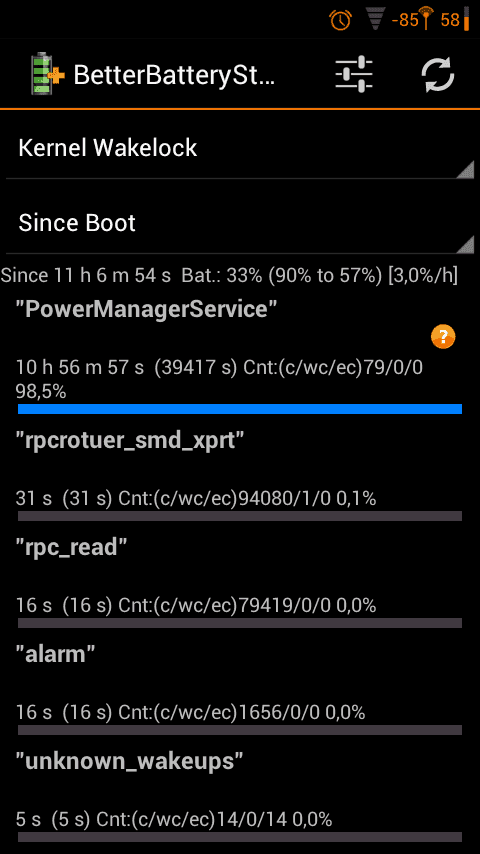

Moinsen,
also ich habe das ganze jetzt mal beobachtet, heute Nacht hatte sich mein Handy einmal neu gestartet, ich bin von dem Licht wach geworden XD

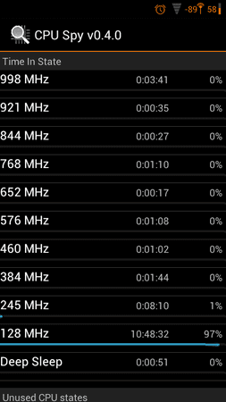

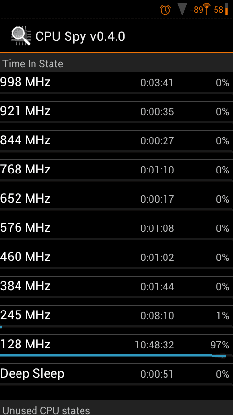

Das kann aber auch daran liegen das ich zu vor better battery stats installiert hatte, weil ich glaube dem Problem auf die Spur zu kommen, mein Handy geht nicht in den Deep Sleep Modus, es Taktet immer mit 128 MHz weiter, über Nacht habe ich dadurch 30 % Akku verloren.
Also irgendwas ist im System bzw. irgendeine App macht tierisch ärger und lässt das Handy eventuell sogar auf kurz oder lang neu starten wie i
ich es gestern auf anderen seiten rausgelesen habe.

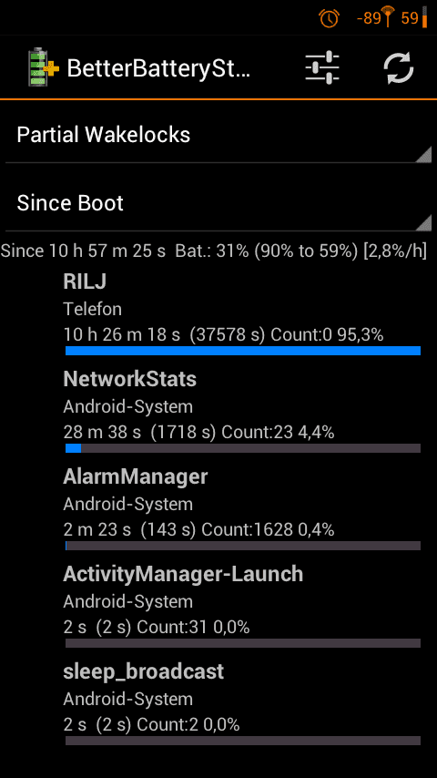

Nur leider kann ich mit dem was mir better battery ausspuckt nicht so ganz was anfangen, vielleicht kannst du dir die bilder mal ansehen.
Edit: nach einem Reboot funktioniert Deep Sleep wieder, gestern hatte ein Reboot nix gebracht o_O

das was dein Handy wachhält, oder hielt, ist im Grunde das Modem. RILJ ist die Software die den Empfang steuert, wenn dein Empfang manchmale etwas bescheiden ist, kann es zu solchen Werten kommen, da das Handy versucht irgendwie ein miimum an Empfang zu haben.
Vieleicht hat dein Reboot ja schon geholfen, die Restlichen Werte sind im grossen und ganzen Normal. Der PowerManagment Wert hängt mit dem RILJ zusammen, in diesem Fall. Ich denke Mal das deine Baseband die ist die für CM9 empfohlen wurde, meine das im xda-Post da ein Hinweis steht.
Ach und nochwas, das Handy geht nie in den DeepSleep wenn es geladen wird, das solltest du auch berücksichtigen bei deiner Analyse, ist auch nur ein Hinweis.
MfG
