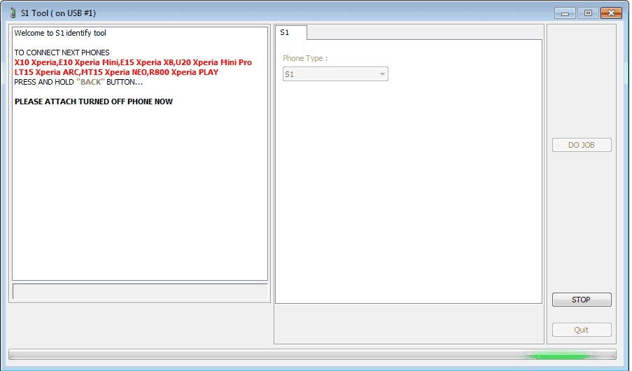

Die beiden Posts habe ich bereits durch gelesen.
Habe wie gesagt das X10i nicht das X10
Und in Zukunft werde ich das dann wohl, und nachher dann noch einen da eröffnen. XDA wollte ich nicht posten weil mein Englisch, nicht das beste ist.
Im Anhang ist jetzt noch ein Screen von dem S1

Welcome to S1 identify tool
TO CONNECT NEXT PHONES
X10 Xperia,E10 Xperia Mini,E15 Xperia X8,U20 Xperia Mini Pro
LT15 Xperia ARC,MT15 Xperia NEO,R800 Xperia PLAY
PRESS AND HOLD "BACK" BUTTON...
PLEASE ATTACH TURNED OFF PHONE NOW
llbug:[\\?\USB#VID_0FCE&PID_E12E#CB511PQ06X#{a5dcbf10-6530-11d2-901f-00c04fb951ed}] open error: "Das System kann die angegebene Datei nicht finden"
Elapsed:106 secs.

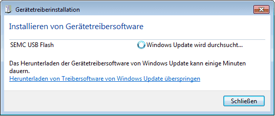

Also ist installiert, jetzt steht da die Ganze Zeit :
Bestimmt 10 Minuten schon

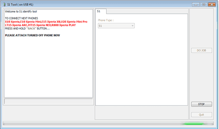

Neuer Log aus dem S1
RUNNING S1_EROM VER "R8A031"
SOFTWARE AID: 0001
LOADER AID: 0001
FLASH ID: "002C/00B3"
LOADER VERSION: "R4A024"
MODEL (from GDFS): X10i
SOFTWARE VERSION: 1227-4612_3.0.1.G.0.75
CUSTOM VERSION: 1235-7836_R1C
FILESYSTEM VERSION: WORLD-1-4-8_3.0.1.G.0.75
SERIAL NO: CB511PQ06X
SEMC SIMLOCK CERTIFICATE
Elapsed:12 secs.
Hat doch alles geklappt wie es sein sollte! Dein Bootloader ist locked und um ihn zu unlocken, benutz jetzt das Flashtool von Androxyde- das neuste.
RUNNING S1_EROM VER "R8A031" das große "R" bedeutet das der Bootloader noch locked ist, wenn du es unlockst - und das S1 Identify TOol nochmal ausführst, wird das große "R" zum kleinen "r" , dann ist der BL unlocked.
