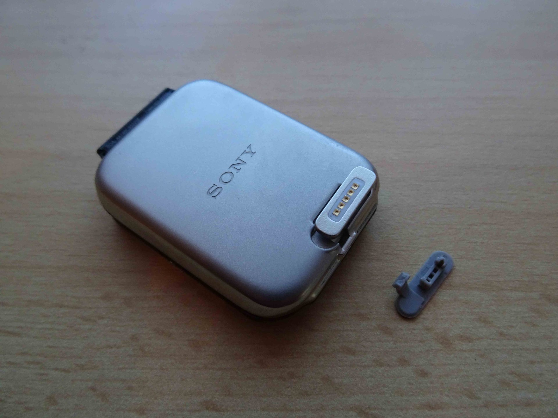

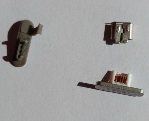

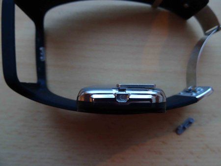

gestern wollte ich den Gummistöpsel der Abdeckung weg machen. Dazu wollte ich den Adapter herausziehen. Der sass so bombenfest, dass ich ihn nur mit größter Mühe ziehen konnte. Dabei hat er sich aber zerlegt. Den Teil oben im Bild musste ich mit der Zange rausfummeln. Ein neuer Adapter ist einwandfrei reingegangen und es funktioniert auch alles.
Links ist der Gummistöpsel im Bild. Den kann man bei Bedarf wieder reinfummeln.

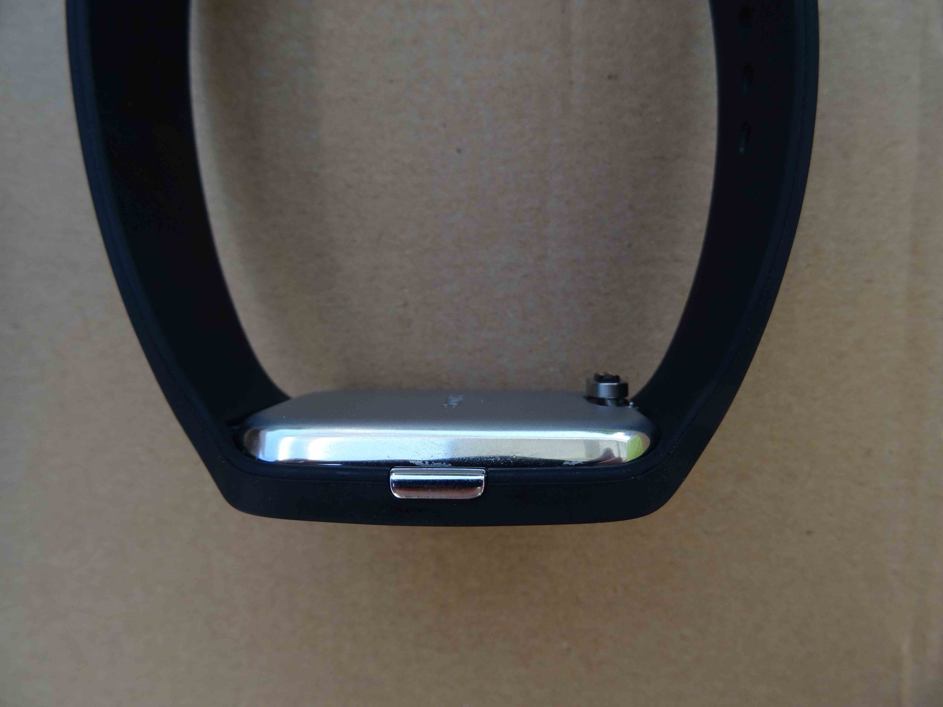

Sodele, jetzt darf ich auch mal etwas hierzu beitragen.

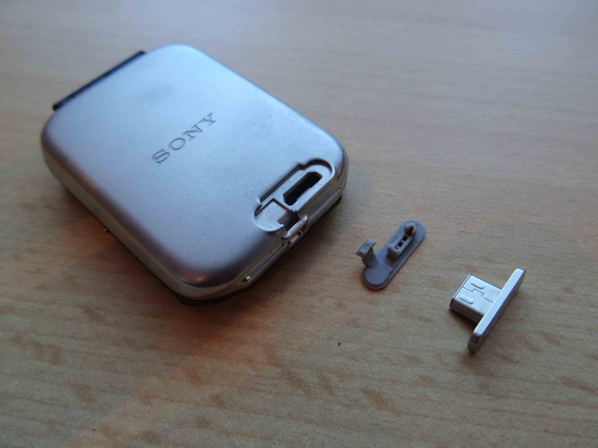

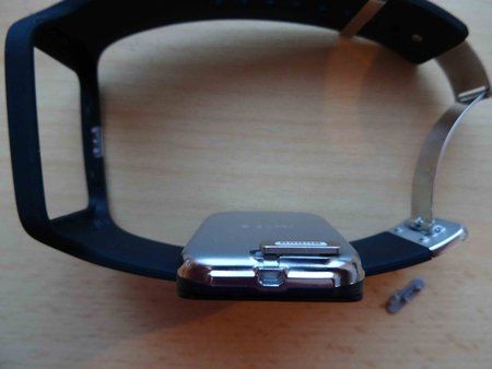

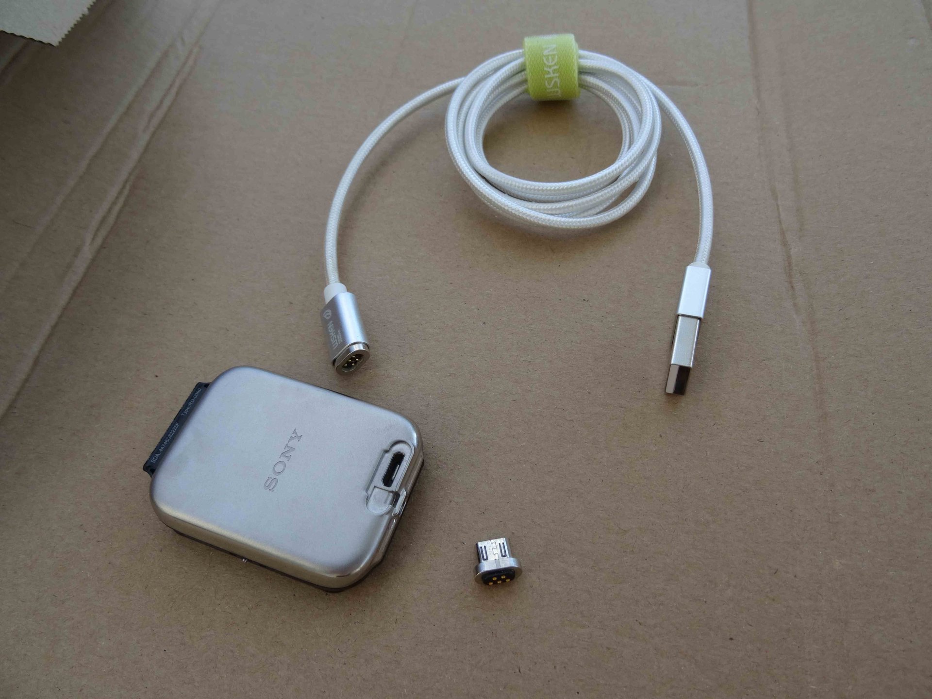

Hatte jetzt auch die Gummikappe entfernt und den Adapter eingesteckt, auch von mir ein paar Bilder.
Ich hatte mich ein wenig geärgert... das als schwarz ausgewiesene Kabel ist leider auch weiß, nur die Stecker sind schwarz. Und dafür hatte ich 3 Euro mehr bezahlt...grrr..
Beim nochmaligen Hinschauen entdeckte ich dann die Version 2 des Steckers. Gleicher Preis, kleinerer Stecker, oval, und schöneres Kabel. Auch hiervon Bilder. Allerdings ist der Stecker etwas dicker, trägt mehr auf. Am Handy fällt das schon auf, da war V1 unauffälliger. An der Uhr wäre das wurscht... stört immer noch nicht.
Hier mal die Maße in mm des Metallsteckers der beiden Ausführungen, XCable vs XCable Mini 2nd G
Länge 14,75 vs 9
Breite 4,5 vs 4,9
Dicke 1,25 vs 1,9 (neben den Kontakten)
Dicke 1,3 vs 3 (auf den Kontakten)

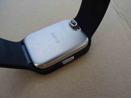

Der Stecker ist in so weit verpolungssicher, als dass die Magnete sich gegenseitig abstossen, wenn man den ovalen Stecker in Richtung des Adapters bewegt. Er geht nur richtig rum drauf. Sehr geschickt gelöst. Bei V1 muss man ja auf die Richtung achten, wenn man auch Daten übertragen will. Das Thema ist hier nicht vorhanden.
ABER
Die Version2 hat einen sehr großes Manko:
Im Gegensatz zur Version 1 hat hier auch der eingesteckte Teil einen Magneten enthalten. Der Kompass ist damit ad akta. Und die Navigation.... könnt Ihr Euch ja dann vorstellen.
Daher schicke ich die V2 jetzt sofort wieder zurück.
