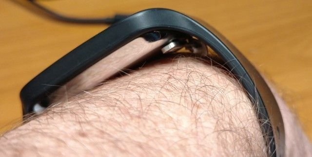

So, ist angekommen und montiert. laden klappt. Beim tragen der Uhr merke ich von dem Adapter und der Abdeckung der Buchse nichts. Das anstöpseln des Kabels geht einwandfrei und hält recht gut.

Die Abdeckung steht ab, stört aber nicht. Man könnte sie auch entfernen. Dazu muss man die Uhr aus dem Armband nehmen, dann kann man mit etwas Geschick die Abdeckung, ohne sie zu beschädigen, entfernen.
Der Adapter bleibt immer drin.

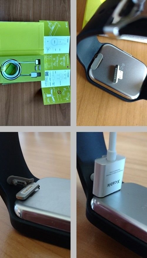

Moin,
wie Holzi schrieb, kann die Abdeckung drin bleiben. Ich merke absolut nichts von der Abdeckung und dem überstehenden Adapter. Das Laden hat sich deutlich vereinfacht. Prima!
Übrigens ist die Lieferung von sehr guter Qualität. Der Adapter ist recht stramm und muss kräftig herein gedrückt werden. Das ist auch gut so, sonst würde man mit dem USB Stecker beim trennen den Adapter mit heraus ziehen. Sollte man den Adapter mal entfernen wollen, so ist extra ein kleines Hebelwerkzeug dabei um ihn einfacher entfernen zu können. Sehr gut!
