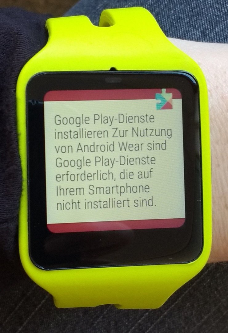

Als ich damit rumspielte, bekam ich auch manchmal die Fehlermeldung, dass ich keine Google Play Dienste installiert hätte auf meinem Handy.
Sind aber drauf und aktuell. Hab ich da was versäumt?

ich habe meine Smartwatch auf Werkseinstellung gesetzt, Pairing neu durchgeführt und nach dem Synchronisieren habe ich die gleiche Googlemeldung erhalten wie Du. Jetzt würde mich nur interessieren, welche Google-Play Dienste das sind :confused2:
Ich hoffe nicht, das damit Google Now gemeint ist, das ist bei mir nicht aktiviert.
Ich hab mal spaßeshalber alles Google Artige aktiviert - Irgendwie kommt bei mir diese Meldung immer dann, wenn ich versuche den Brustgurt über irgendeine Uhrenapp zu verbinden. Sozusagen bei Ghostracer - das ist ja die einzige die das mit dem Brustgurt Standalone können soll. Auch jetzt noch kommt die Meldung, obwohl ich echt alle Handyapps wieder aktiviert und alle Updates gefahren hab.

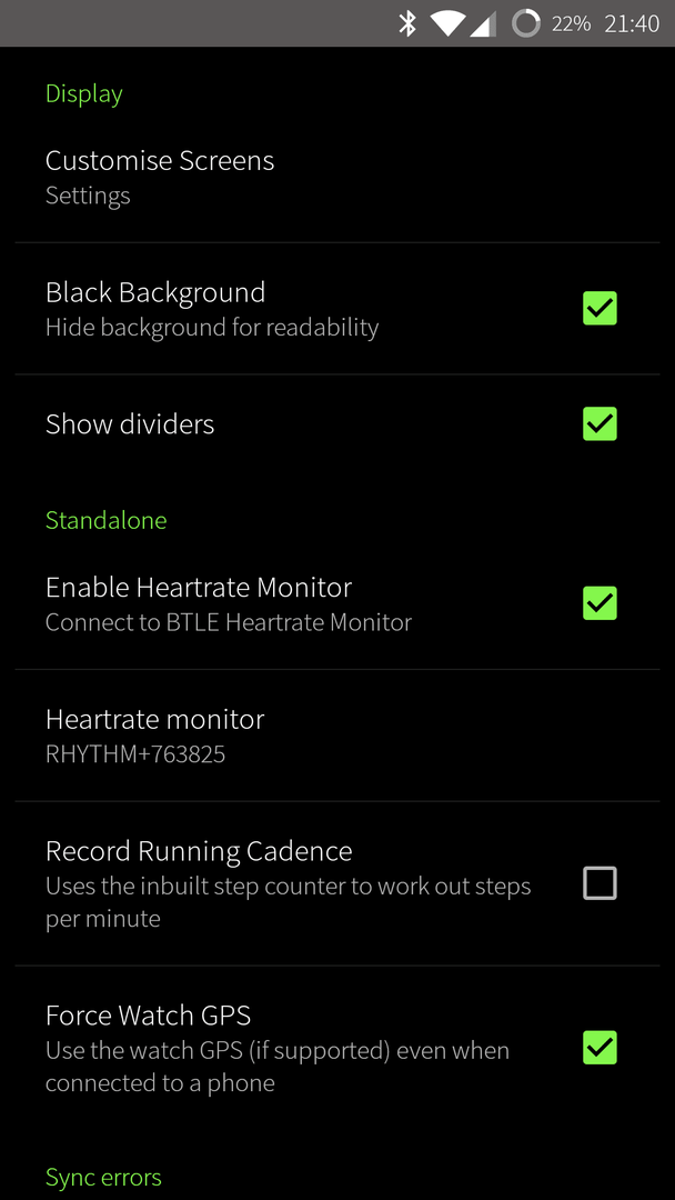

Bei mir funktioniert es mit dem Polar H7, sowie mit dem Scosche Rhythm+ in Verbindung mit Ghostracer. GPS ist auch einwandfrei, alles ohne Handy, mit folgenden Einstellungen.
Die gezeigten Einstellungen sind aber in der App auf dem Handy oder?
Es funktioniert auch, wenn Du die Uhr bzw die Anwendung ohne Handy erst im freien startest?
Ich kann jetzt nur für mich sprechen, meine Smartwatch erkennt meinen Brustgurt, das Pairing funktioniert aber nicht bzw wird nicht verbunden angezeigt.

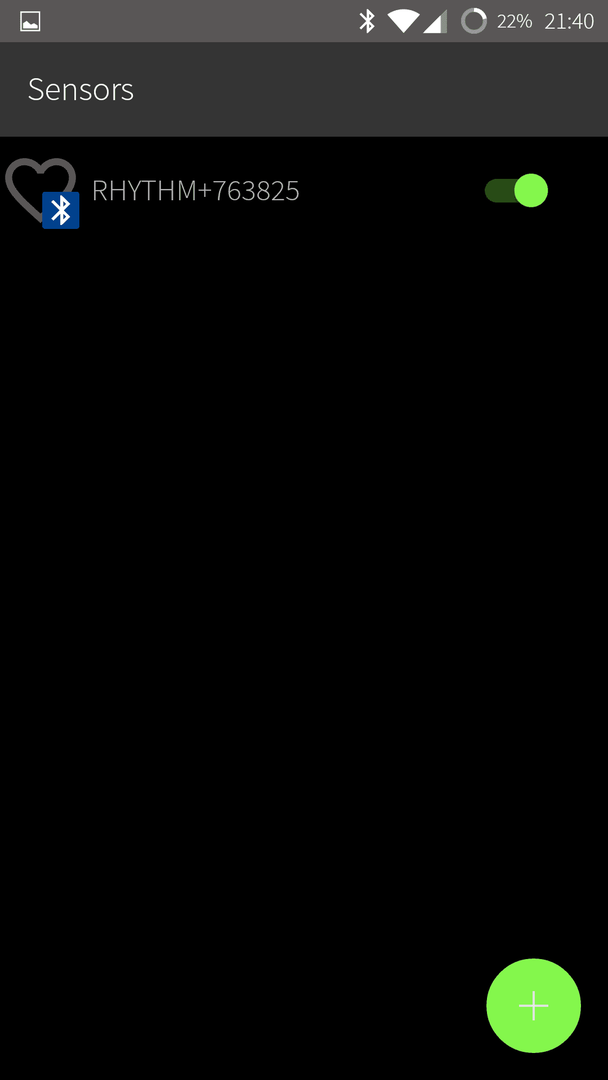

Die Einstellungen müssen in der App auf dem Telefon eingestellt werden. Der Brustgurt darf nicht mit der Uhr direkt gepaired werden. Den Fehler habe ich auch erst immer gemacht und bin fast daran verzweifelt.
Auch auf dem Handy den Brustgurt nicht im Bluetoothmenü suchen, nur in der App.
Danach funktioniert alles wie gewünscht, ohne Handy.
