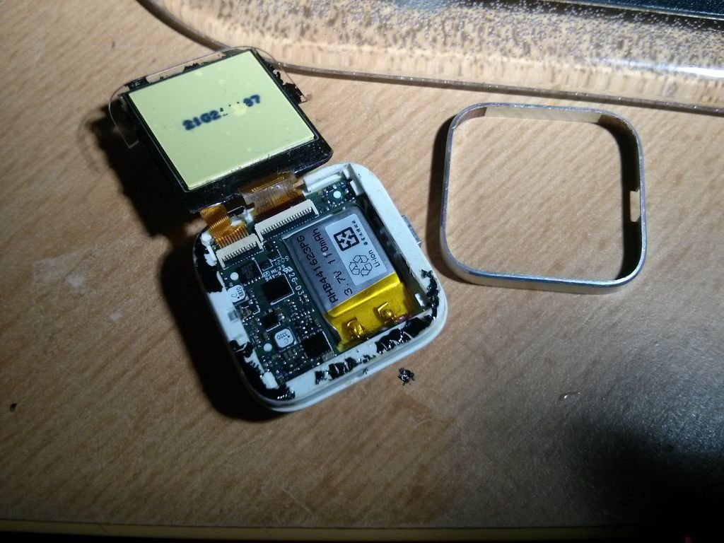

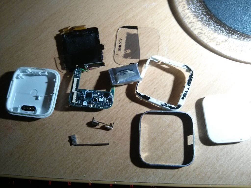

So wenn jemand mal wissen will, wie die Smartwatch von Innen aussieht.
Reparatur Möglichkeit gleich Null. Egal wie man Sie öffnen würde, es würde immer das Display brechen.
Oben wo die Kabel vom Display sind ist das Gehäuse offen, so das Feuchtigkeit eindringen kann und die Kabel anfangen zu oxidieren, somit wie bei mir ist ein Totalausfall vorprogrammiert.
Reaktionen: Belze
Da bist du aber nicht mit einem Heißluftfön an die Sache heran gegangen. Eventuell ließe sich so der Bruch vermeiden.
Doch Anfangs schon, und das Display ist eigentlich nicht zerbrochen. Hab mit dem Heißluftfön vorher das Teil warm gemacht. dabei zieht sich aber der schwarze Rand um das Display zusammen, ist eine Folie würde sagen nicht dicker als Blattgold. Sie ist total empfindlich. Nachdem ich gesehen hab das es eh nix bringt hab ich das Display mit Gewalt abgerissen dabei ist es gesprungen. Wenn man das Display neu bekommen könnte, könnte man das austauschen. Es ist nur sehr schwer die weißen Rahmen auseinander zu bekommen ohne sie kaputt zu machen. Die zwei Kabel vom Display sind auch sehr schwer abzuziehen wenn man das MB nicht ausbaut, noch schwerer wär es sie wieder einzustecken.
Tja. Ein Wegwerfartikel. Wird bei der neuen Uhr nicht anders sein. :(
