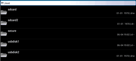

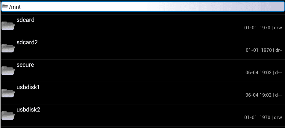

Wie verrückt das Verhalten am SD-Karten-Slot ist, konnte ich heute gut sehen: Per Kabel einen Kartenleser zusätzlich angeschlossen, die SD von der Kamera rein und dann das Verzeichnis /mnt mal mit dem Dateimanager angeschaut: Nur das Verzeichnis /sdcard2 hat dr-, wo sonst was eingehängt ist, nämlich /sdcard und /usbdisk2, sind auch Schreibrechte vorhanden.
Doch ein Bug?

Die haben bestimmt in der fstab unnötig rumgespielt
