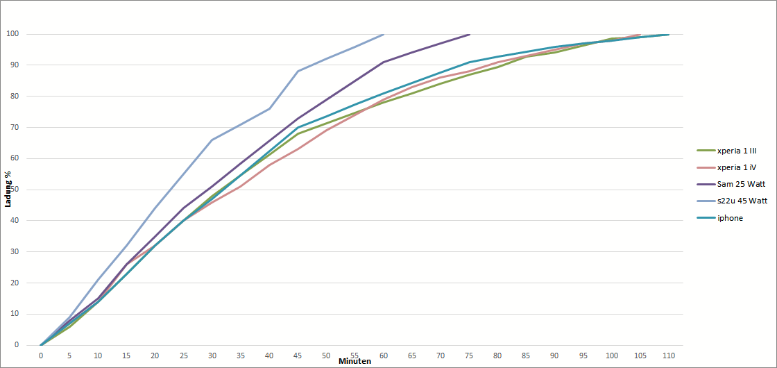

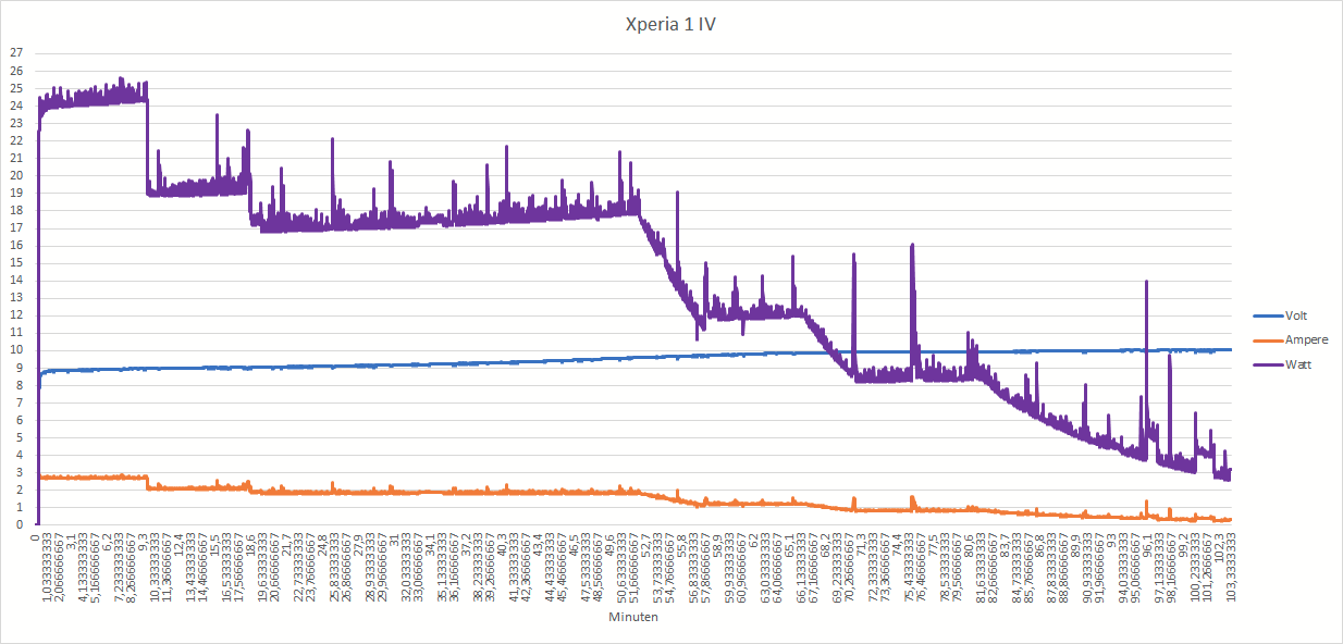

So, ich hatte es ja mal angedroht - ich habe mal ein wenig gemessen. Bitte um Verständniss das ich nicht den Anspruch habe auf das Watt / den Prozentpunkt genau zu Messen 😬
Einmal die Ladekurve mit Spannung, Ladestrom und Leistung:
Und einmal der Vergleich mit S22U, nem Iphone 13 und dem Xperia 1 III
Unterm Strich: Nicht wirklich was neues. Die 30-Minuten = 50% Akku-Ladung würde ich Sony abnehmen wollen, auch wenn es jetzt gerade bei mir nicht ganz hinkam. Ich muss allerdings gestehen, dass ich dem Akku lieber ein wenig mehr zumuten wollen würde. Gerade der Abschnitt 80% bis 100% ist schon sehr sehr geduldig. Klar, wenn man davon ausgeht das Handy über Nacht zu Laden - kein Thema. Aber unterm Tag mal "schnell" nen Power-Up von 50 auf 100... das dauert dann mal eben ne Stunde.
Also immer schön fleißig leer machen und dann erst Laden 😂
Positiv: An der Dauer des Ladevorgangs hat sich nicht wirklich was getan obwohl der Akku ja absolut betrachtet größer geworden ist.

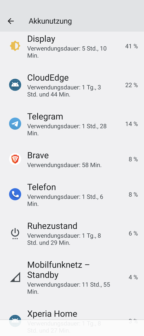

Meine Laufzeit. Noch 9% Akku,1 Tag 7 Std an, DOT 4.54 Std.
Das ist mittelmäßig
Laden:egal ob mit 18 Watt oder 45 Watt, kein Stamina Mode drin. 2 Std braucht das immer
Ich glaube, meine Überwachungskamera an CloudEdge gebunden verbraucht recht viel. Ich teste nochmal ohne die.
3% sind jetzt noch nach

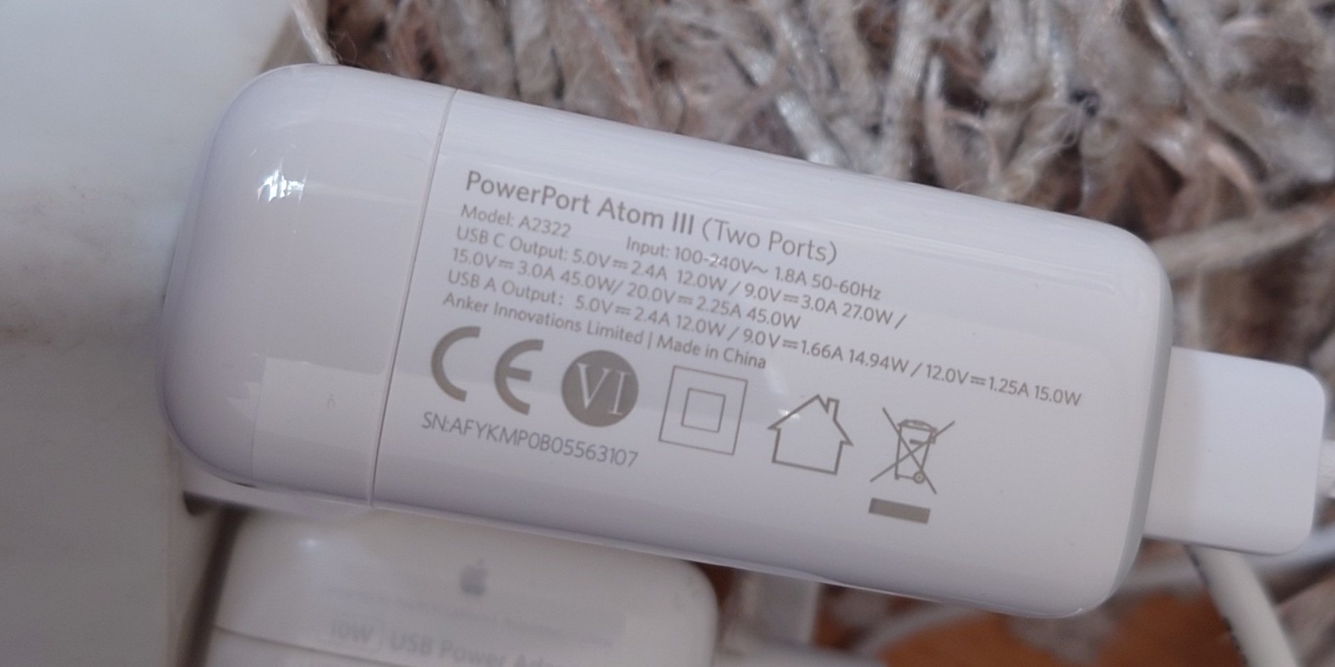

nach 30 Min mit 45 W Anker Charger laden sind nur 17 % dazu gekommen.
Was kann man denn da falsch machen?
Wie gesagt, optimiertes oder Stamina Laden sind off
Von welchem Wert hast den angefangen zu Laden? Typenbezeichnung Ladegerät?
@Hudrator 3% . Anker 45 W IQ Power Port Atom lll. Model A2322
Jetzt nach 1 Std 15 Min bin ich auf 45% . Ergo 42% dazu gekommen.
Sehr lame.
Kann es am USB Kabel liegen?
Habe aber bereits 3 versch versucht- immer so.

@phonewatch
Ohne jetzt das Datenblatt rauszuholen:
Das Netzteil. Da fehlen die variablen Anteile bzw. die passenden Kombinationen.
Das Sony Netzteil kann folgendes:
(PDO) 5 V/3,0 A, 9 V/3,0 A, 15 V/2,0 A
(PPS) 3,3 V/3,0 A–16,0 V/1,85 A
Da fehlt es beim Anker schon....
Wenn ich das richtig sehe und bei mir oben auf die Messungen schaue, lädt das Handy mit dem Netzteil maximal bei 12Watt. bzw 15Watt wenn man den USB-A Port nimmt (Und die Protokolle bzw. Ladestufen noch passen).
Das ist halt der kleine aber feine preisliche Unterschied.... 😂
Reaktionen: phonewatch
