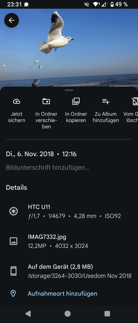

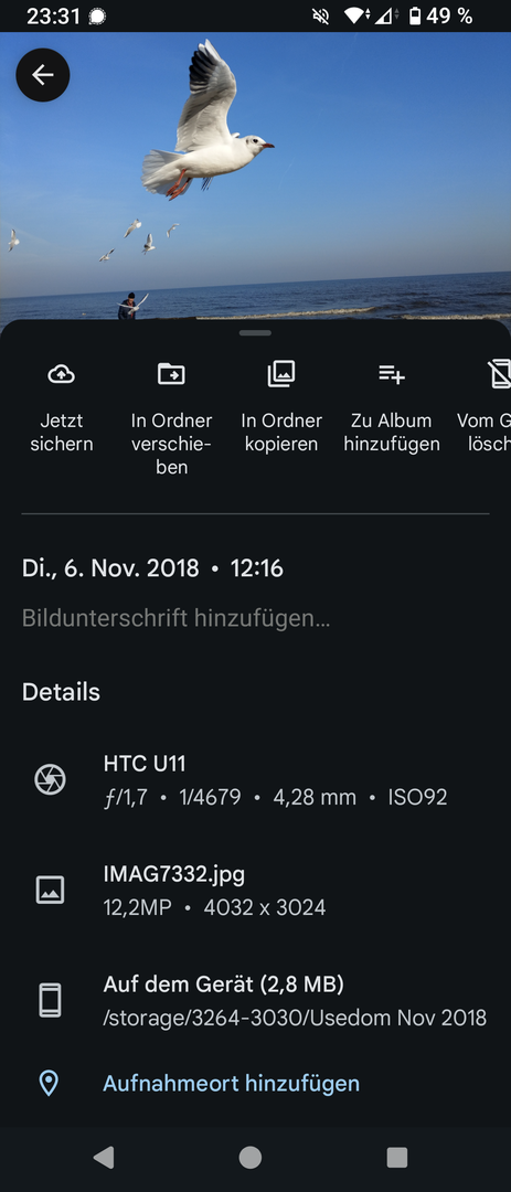

@phonewatch
was sagen denn die Belichtungszeiten bei den Bildern vom Sony bzw. vom LG?
@Hudrator Da ist tatsächlich ein riesiger Gap. Beide waren Automode/BASIC.
SS:
Sony 1/125, ISO 25
LG 1/5885 ISO 61
Das LG hat eine f: 1,5, Sony f: 1,9
Klar das dann das bei rauskommt oder?
Fragt sich, warum Sony mit so einer langen SS arbeitet. Liegt es an f: 1,9 ?
Bei Action erwartet ich ja auch eher etwas im Tausendstel Bereich wenn die Kiste schon auf Nachführung Tracking ergo Action eingestellt ist
