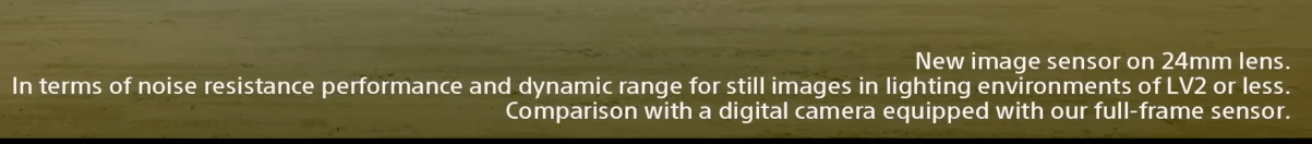

Der Vergleich ist ein wenig ... komplizierter als es den Anschein macht bzw. werden auch hier Dinge wieder ganz doll vereinfacht durch die Berichterstattung. Kurzes Beispiel: Ein Screenshot aus dem Release-Video bei youtube
Man lese jetzt mal genau - insbesondere den zweiten Satz.
Hier claimed man bessere "noise resistance" und "dynamic range". Das hat direkt NICHTS mit "mehr Licht" zu tun.
Zum Thema der Lichtaufnahme:
Sony ist, was solche Marketing aussagen anggeht, schon nicht ganz blöd 😗 bzw. lässt Dinge auch einfach sehr gerne laufen.
Wenn man sich die ersten Meldungen zur Technologie anschaut kommen da interessante Sachen raus, z.B. hier
Sony Develops World’s First*1 Stacked CMOS Image Sensor Technologywith 2-Layer Transistor Pixel|News Releases|Sony Semiconductor Solutions Group
Hier redet man von "etwa verdoppeln" im Bezug auf einen konventionellen Sensor gleicher Spezifikation. Und jetzt wird es langsam tricky...
1/1.3" ist nicht gleich 1/1.3" im Sinne der Technologie weil z.B. die restlichen Parameter nicht gegeben sind.
Der I-Pro Sensor ist eigentlich 1/1" mit nem Pixelpitch vom 2,41µm. Genutzt wird aber nur ein Teilbereich (12MPx).
Der neue (52MPx) bzw 48MPx Sensor hat nen Pixelpitch von 1,12µm (im Binning 2,24µm).
Die Aussagen von Sony beziehen sich aber auf einen koventionellen 1/1.3" Sensor mit 48Mpx.
Wenn man das als Ausgangsbasis nimmt kann man erwarten, dass die Abbildungsleistung ungefähr auf dem selben Niveau liegt -sprich: Da sollte in etwa das gleiche bei rauskommen; also Xperia 1V = Pro-I (dabei rausgelassen ist ist der ganze Processingkram und Weiterentwicklungen im Bereich Software).
Und das wäre verdammt gut! Man betrachte mal die "Haben" - Seite:
  • Sony erreicht eine Vergleichbare Qualität zu einem 1/1" durch (physisch) kleinere Sensoren UND kleinerem Pixelpitch
  • Der Qualitätsverlust durch binning-algorithmen wird mitigiert
Allerdings sollte man beachten:
Die Benefits der Technologie wirken sich besonders bei kleinen Sensoren (kleiner Pixelpitch) aus. Der Effekt nimmt bei größeren Sensoren (großer Pixelpitch) stark ab.
Sogesehen ist es sehr verständlich, das Sony zu beginn hier nen 1/1.3" genommen hat. Fast noch interessanter wird das ganze, wenn man in den Bereich der derzeit im Einsatz befindlichen Sensoren für "Zooms" geht. Bei Sensoren mit nem Pixelpitch von 0,9µm und ähnlichem bringt das ganze Richtig was.
