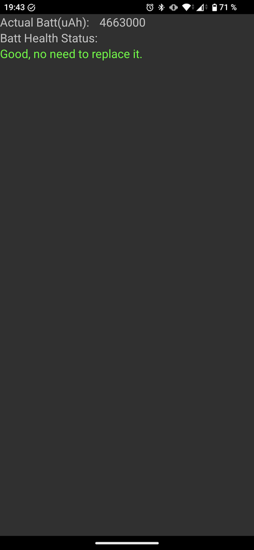

So sieht es bei mir aus, ich bin mit der Akkulaufzeit dabei sehr zufrieden.
Aktuell 212 Ladezyklen. Prozentual sind das aktuell 93% von den ursprünglichen 5000 mAh.

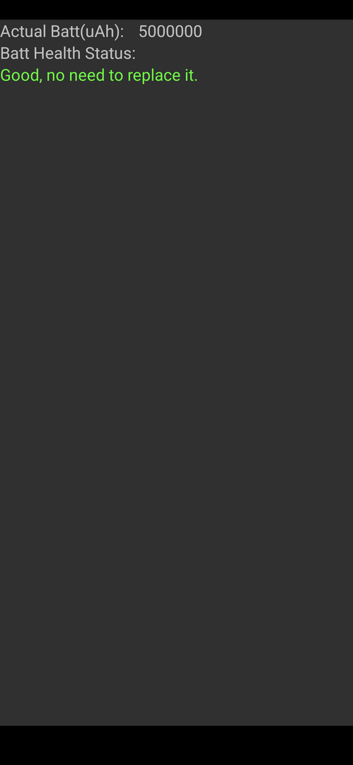

So sieht es bei mir aus.
Der Akku ist ja wie am ersten Tag. :D:D:D

@TobyJ85 Mein Smartphone ist fast ganz genau 1 Jahr alt. Da sieht man die gute Qualität.
Der Akku ist noch wie am ersten Tag. ( Siehe Screenshot )
