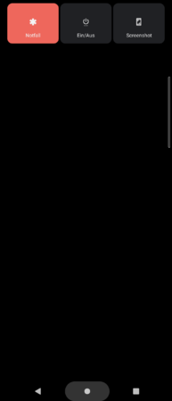

Was für mich ein kleiner Rückschritt ist, ist der Bildschirm, wenn man das Gerät ausschaltet oder neu startet.
Statt dem kleinen Menü an der Seite kommt jetzt ein komplett schwarzer Bildschirm mit drei verloren wirkenden Flächen am oberen Rand.

na toll oben am Rand bei dem langen Gerät...mit dem seitlichen Menü konnt man dann ja noch per einhand was machen, aber so nun :rolleyes2: :cursing:
ja QR Code Option in der Kamer App wäre benutzerfreundlich....braucht ich grad gestern und musste mir eine App installieren die die Kamera dann dazu nutz :rolleyes:
Das selbe habe ich auch gedacht. Alles auf der rechten Seite (inkl. Side Sense bei mir) und die verlagern das nach ganz oben...
