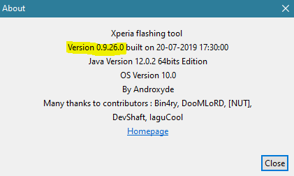

@DanielMode Müsste die aktuellste Version sein, die ich habe. Also eine neuere habe ich nicht gefunden.
