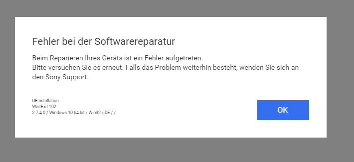

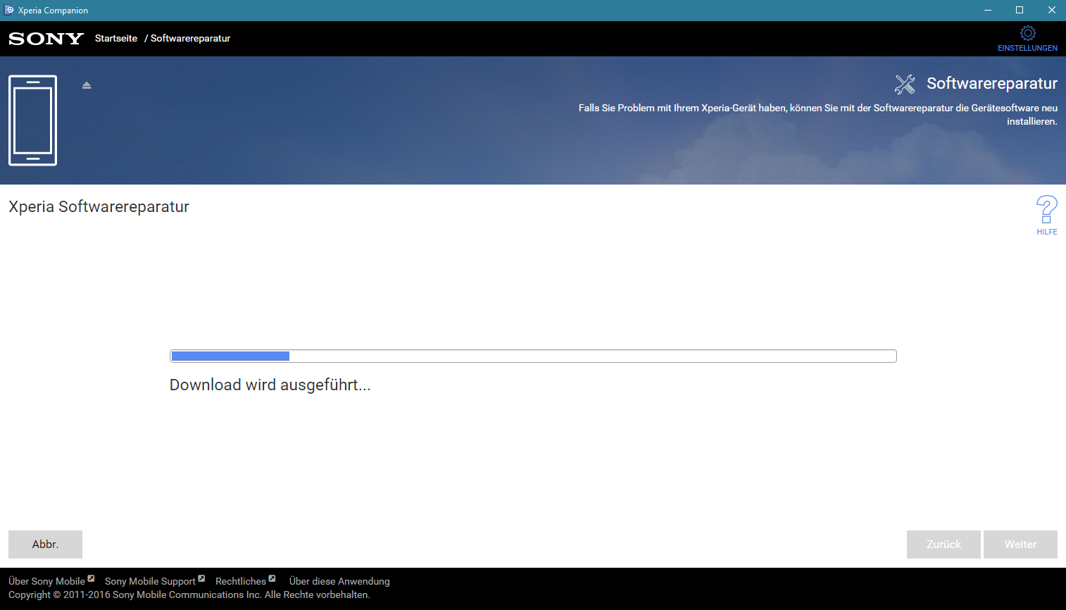

@skycamefalling
Leider funktioniert das über den den Xperia Companion nicht.

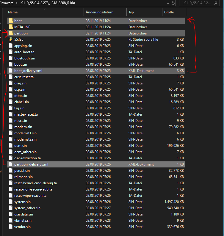

Ich habe mit WinZip geschafft eine FTF-ROM zu entpacken. Leider will aber der Newflasher nicht so richtig was damit anfangen, obwohl der Inhalt fast identisch ist.
@Nikitus
Nimm mal 7-zip.
Winzip macht die Samsung Firmware beim entpacken auch immer mal wieder unbrauchbar.
@maik005
Sorry, ich meinte auch 7-Zip. Ich schaue mal genauer, ob ich den Fehler finde.
Edit:
Anscheinend musste ich folgende Dateien in dem jeweiligen Ordner verschieben. Denn so war es auch in der Ordnerstruktur des ROM-Downloads aus XperiFirm. Newflasher lief jetzt ohne Fehlermeldung durch, jedoch zeigt mit das Handy beim Start "Yout device is corrupt" an. Wenn ich aber wieder die ROM aus XperiFirm draufspiele, funktioniert das Handy wieder. Vielleicht habe ich ja noch was übersehen, mach schauen...

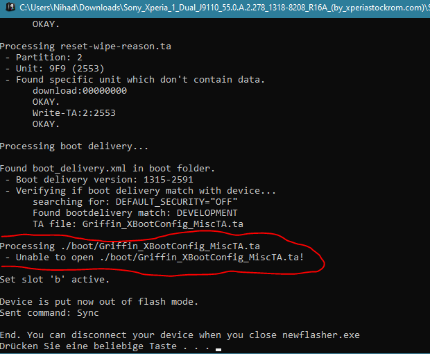

Sehr eigenartig. Ich habe noch die Datei "55.fsc" und den Ordner "META-INF" entfernt. Zusätzlich die Datei "Griffin_XBootConfig_MiscTA.ta" aus dem Ordner boot entfernt, da diese Datei in der XperiFirm Version auch nicht dabei war. Newflasher zeigt aber ein Fehler bezüglich der fehlenden Datei an:
Wenn ich das Handy starte, komme ich jetzt zumindest bis zum SONY-Boot-Logo, dann startet sich das Handy immer wieder neu. Wenn ich nur die Datei "Griffin_XBootConfig_MiscTA.ta" wieder einfüge, erscheint wieder die Meldung "Yout device is corrupt"
