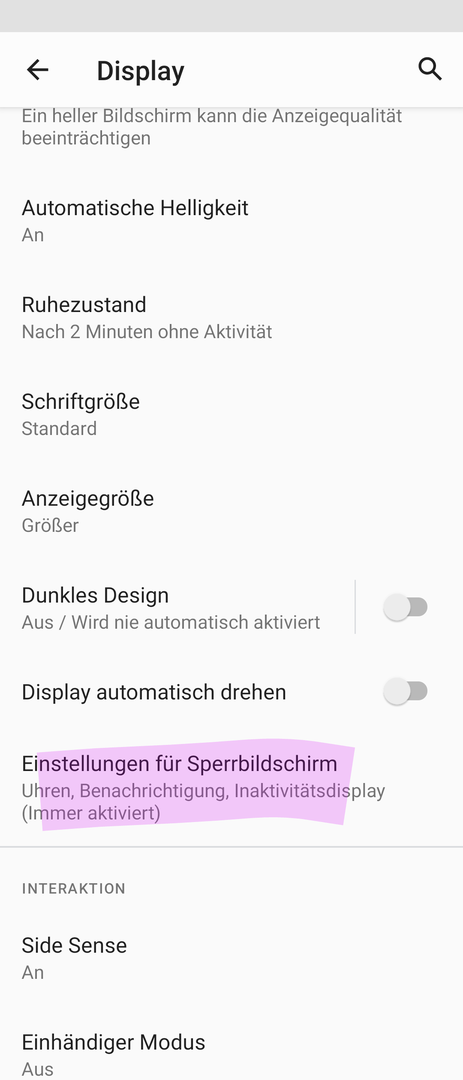

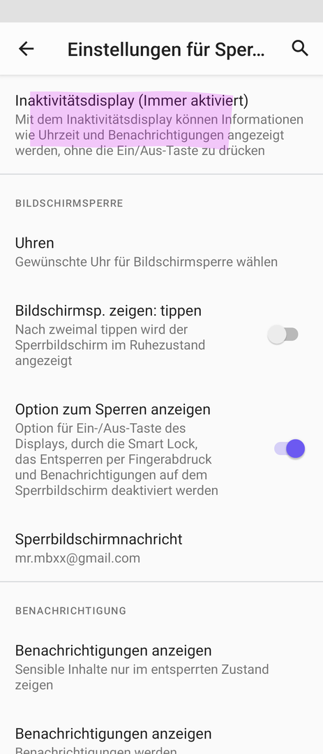

Wo kann man denn einstellen, dass der Sperrbildschirm nicht aufleuchtet? Habe sämtliche Menüs durchsucht, aber keine Möglichkeit gefunden, das zu unterbinden. Vielleicht würde die LED bei mir auch gleich aufleuchten, wenn ich das Aufleuchten des Sperrbildschirms ausschalte.

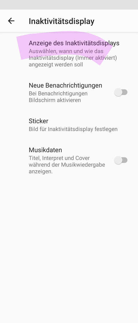

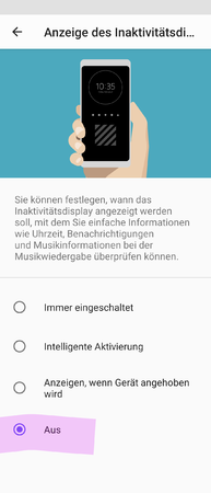

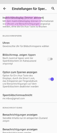

Einstellungen > Display > Einstellungen für Sperrbildschirm > Inaktivitätsdiplay
Dann ist aber alles aus! Du siehst dann auch keine Uhrzeit mehr im Ruhezustand.

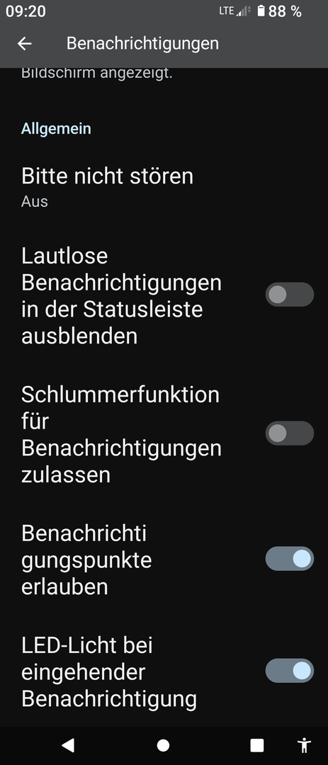

Die LED-Farbe kannst du direkt in den jeweiligen App-Einstellungen > Benachrichtigungen < ändern.
Die App öffnen zB Signal > Einstellungen > Benachrichtigung > Farbe LED 👍
Vorausgesetzt die App bietet dies an. Sollte aber sehr vielen Apps vorhanden sein.
Hab Mal bei mir nach geschaut.
Unter Appinfo/ Benachrichtigung/ Ton kann man die LED ein bzw ausschalten. Mein Sperrbildschirm leuchtet nur auf und dann leuchtet die LED.

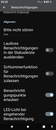

Ich habe jetzt folgendes festgestellt: Wenn ich das Smartphone herunterfahren und wieder starte, funktioniert die LED erst, wenn ich das Smartphone anhebe. Dann muss ich für jede App, für die ich eine LED - Benachrichtigung möchte, wieder in die App und den Schieber für die LED deaktivieren und wieder aktivieren - dann bkinkt sie auch, wenn das Smartphone auf dem Tisch liegt.???

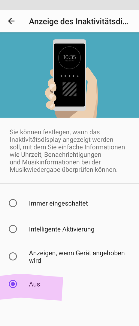

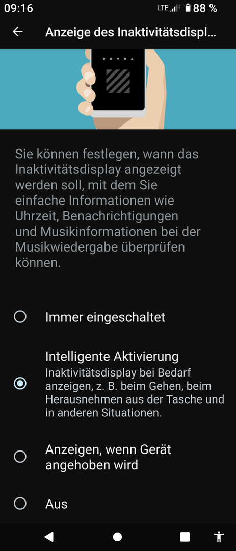

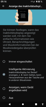

Wie hast du das AOD eingestellt? Ich hab's auf intelligent.
Ich hab zwar das 5lll, müste das selbe sein auch mit A12 bei mir wie bei A11 bei dir. Hat sich ja nichts geändert.

Habe das Update heute Morgen gemacht. Wegen der LED habe ich den Tipp von Butzerl beherzigt. Die AOD ist nun auf intelligent eingestellt. Bis jetzt funktioniert die LED. @Pixel1MB trotzdem danke für die Warnung.

Ich finde die Einstellung genial. Geht kurz an das AOD und die LED leuchtet halt so lange bis die Benachrichtigung geöffnet wird. Ich liebe die LED. 👍
