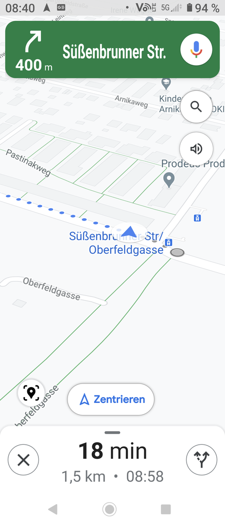

Hallo!
Ich habe folgendes Problem. Wenn ich einen Fußweg in Google Maps plane, zeigt mir das Handy ständig eine Abweichung von ungefähr 40 Grad zur Route an. Den Kompass habe ich schon mehrfach kalibriert, trotzdem wird mir immer eine "verdrehte Positionierung" angezeigt.
Standort (GPS) ist immer an!
Heute habe ich mir in Google Maps die Kompassgenauigkeit angesehen und diese war wieder als niedrig angegeben.
In Verdacht hatte ich erst die Handyhülle, da ein Magnet integriert ist und ich mir dachte, dass es der Grund für die Abweichung sein könnte.. Auch ohne Hülle ist die Position unverändert.
Was mich jetzt ein wenig verunsichert ist, dass ich eigentlich immer Xperia Handys besaß und nie ein Problem mit dem GPS bzw Kompass hatte.
Hat damit eventuell jemand Erfahrung? Soll ich das Handy zur Reparatur bringen, oder auf ein neues Update warten?
Danke und LG, Michael

Ja, dass ist an mehreren Orten passiert.... Die Kompassgenauigkeit wird immer als niedrig angegeben... Kann aber nicht sein, dass sich keine hohen Gebäude rundherum befinden.
Ich habe ein Foto angehängt....

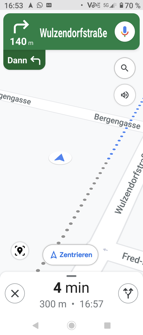

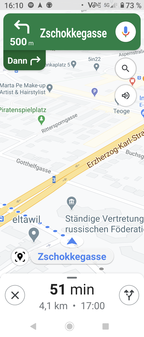

Hallo! Danke, für Deinen Bericht!!! Hoffentlich kann es Android 11 ausbügeln ... LG, Michael
@XperiAve
Es hat mir gestern keine Ruhe gelassen. Ich war dann gestern nochmals unterwegs.
Man plant eine, zumindest in meinem Fall eine Spazierroute in Google Maps. Die Positionierung passt! Wenn man in der Folge das Handy mit der ON/Off Taste in Standby schickt und nach wenigen Minuten das Handy wieder öffnet, dann findet mein Handy meine Position nicht mehr korrekt.
Es scheint so, als ob zu wenige Satelliten gefunden werden. Wahrscheinlich zeigt der Schnittpunkt der wenigen gefundenen Satelliten die Abweichung an...
LG, Michael

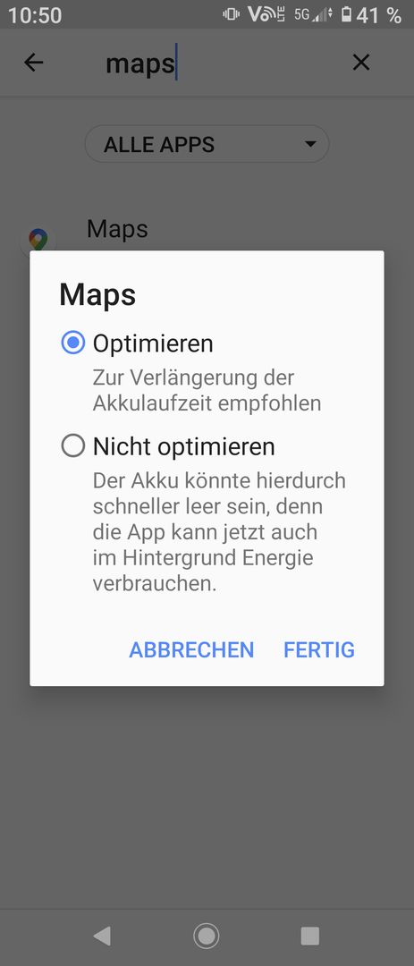

Kann es sein, dass du Stromsparoptionen aktiviert hast? Ist Maps vom Standby-Modus ausgenommen?
Hallo! Guter Einwand. Beim Menüpunkt "Energieparfunktion" ist bei mir "nicht optimiert" angeführt.... Ich würde es so interpretieren, dass ich keine Einstellung dafür vorgenommen habe....

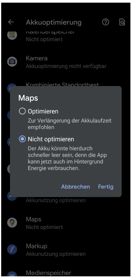

Beim Pixel 4XL/Android 11 ist jede App unabhängig von der globalen Akku-Optimierung nochmals separat Energie-Optimiert einstellbar.
Ist solch eine Einstellung bei deinem Handy unter den Eigenschaften von GMaps auffindbar?
puh...Bei mir ist noch Android 10 installiert... Ich gehe dem nach.. Ich habe soeben einen Chat mit Sony Xperia gestartet. Bin gespannt und werde berichten.
Das meine ich, falls es weiterhilft.
Hallo! Ja, es ist bei mir wirklich anders eingestellt. Wobei eine Optimierung macht das System offensichtlich ohne meinem Zutun .. :)
Vielen Dank, MuP
Ich werde es ändern und werde berichten...
