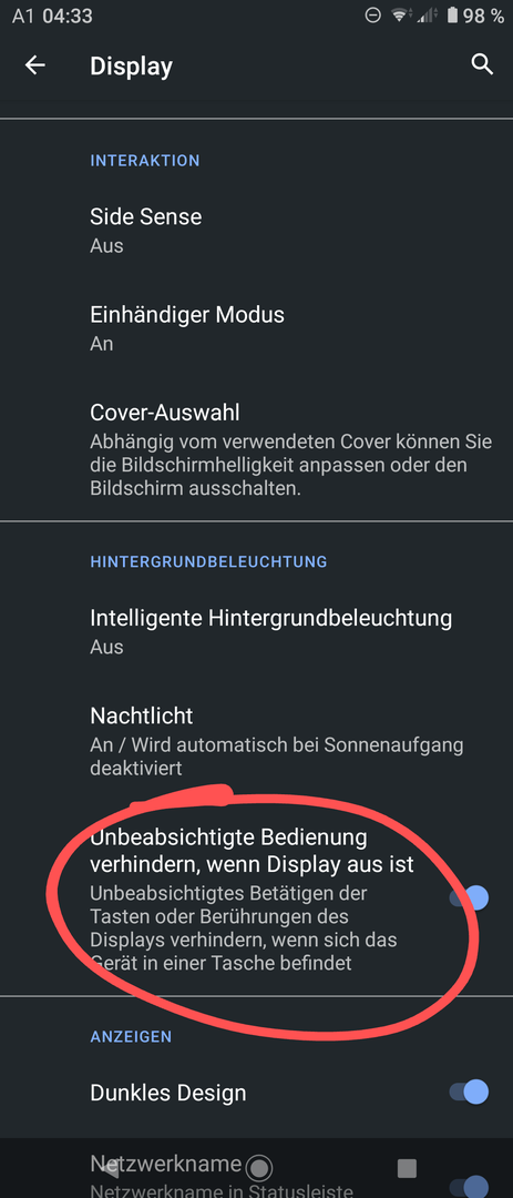

Vielleicht hat es etwas mit dieser Einstellung zu tun? Versuch es mal bei ausgeschalteter Option, falls aktiviert.
Reaktionen: Suicune und (gelöschtes Mitglied)
glaub ich nicht dran....ist bei mir immer aktive und hatte nie solch einen Bug beim entsperren.
Ich würde Mal schauen ob automatische Helligkeit aktive ist und diese dann deaktivieren.
Der Lichtsensor sollte aber mMn nichts beim entsperren bewirken.

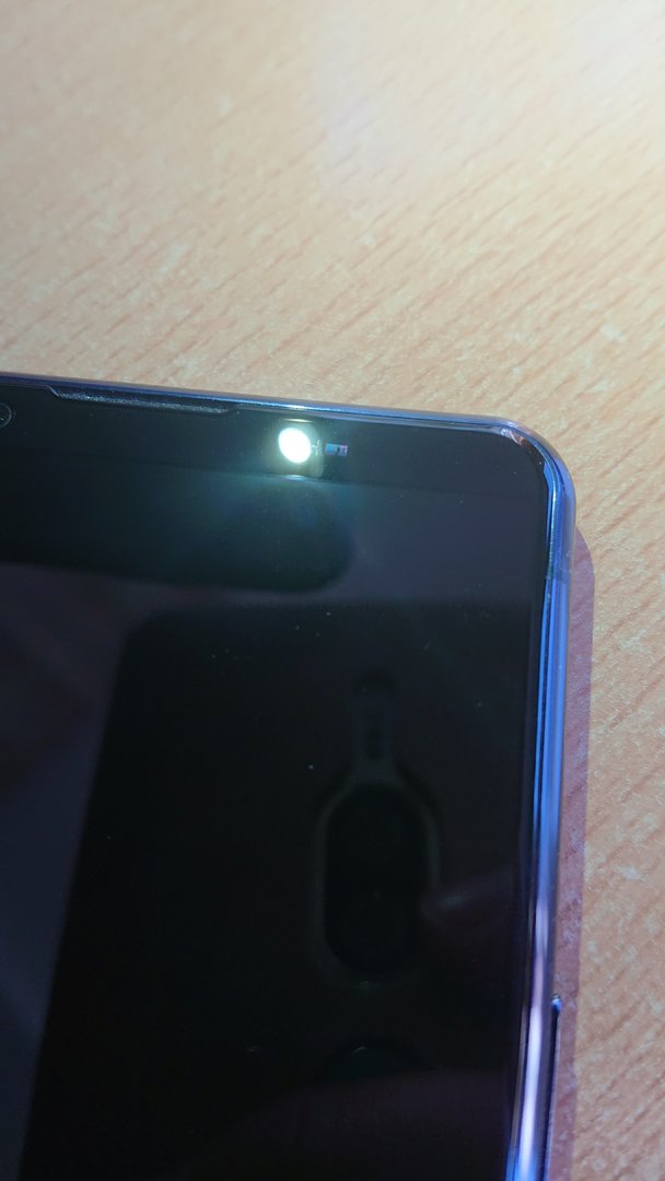

Ich habe beides schon ausprobiert - ohne Erfolg, habe auch das Diagnose Tool laufen lassen, da werden auch keine Fehler gefunden, aber wenigstens kann ich den Fehler nun reproduzieren. Ich habe auch das Gefühl, dass auf dem Licht- Annäherungssensor etwas drauf ist, was da nicht hingehört, s. Bild. Schicke es heute ein.

Wenn du das Mini Viereck auf dem Inneren des Sensors meinst, das habe ich auch.
Du hast mir die letze Hoffnung geraubt... 😭
Mal gucken, was die Reparatur ergibt, ich werde berichten.
Sorry :/
Mein Sensor schaut genauso aus. Dieser kleine schwarze Fleck im rechten drittel ist bei meinem Gerät auch vorhanden.
