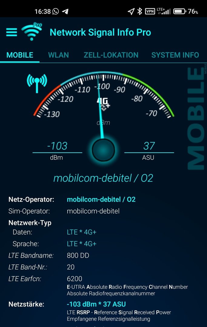

Verlass dich nicht auf die Balken, die macht sich jeder Hersteller wie eher will.
Ließ mal die dBm Werte im 2G & 4G Betrieb aus.
Ich hab einen Anhang angehangen, mit der App kannst du dir das schön anschauen.

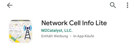

Prüft mal die Anzeige mit der eigentlichen Signalstärke oder lasst das beim Telefonat laufen.
Bei Samsung wäre das 1 bis 2 Balken und bei Xiaomi 4 von 5. Network Signal gibts auch kostenlos, mit Werbung.
