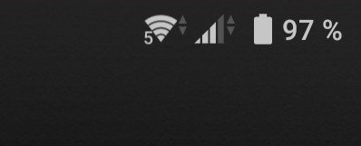

Das erste, was mir aufgefallen ist: Das WLAN-Symbol zeigt jetzt an, in welchem GHz-Band die Verbindung besteht.
Reaktionen: StonyD

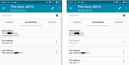

Mir ist noch etwas aufgefallen, was eigenartig ist: WLAN hat für 2,4GHz und 5GHz unterschiedliche MAC-Adressen, das ist mir aufgefallen, als über 2,4GHz keine Verbindung mehr mit dem Router hergestellt werden konnte, bei dem der MAC-Filter aktiviert ist.
Die MAC-Herstellersuche ergab für die 2,4GHz-MAC Sony Mobile Communication und für die 5GHz-MAC ist kein Hersteller bekannt.
Das ist definitiv erst seit A11 der Fall, vorher konnte ich problemlos zwischen beiden Frequenzen wechseln.
Update:
Ursache gefunden, bei A11 ist standardmäßig eingestellt: Zufällige MAC-Adresse, alternativ Geräte-MAC 🙄
