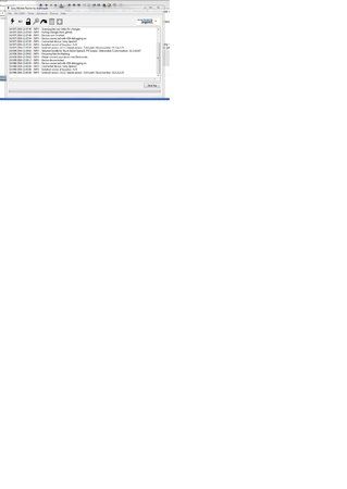

Könnt Ihr mal bitte meinen vorhergehenden Beitrag lesen und kommentieren? Wäre super.
Was genau meinst du?
Wenn du den Beitrag mit deinem angehängten Bild meinen solltest, dann stell es erst mal neu und vor allem größer hier ein. So ist leider selbst beim anklicken nichts erkennbar, da es im Prinzip bei der Miniaturansicht bleibt!
Man kann also daran nicht erkennen, wo genau du nicht mehr weiter kommst.
ASD schrieb:
klicke auf Flash -----> folge den Anweisungen 1. bis 4. - und hier geht's dann nicht weiter. Das Smartphone wird gefunden, richtige Firmware, richtige Kernel-Vers., richtige Build-Nr., aber weiter tut sich nichts.
Wenn du aber diesen Text hier meinst, dann wäre es auch gut gewesen es genauer zu beschreiben. Wo genau in den benannten Schritten von 1-4 hängst du, bzw. geht es nicht mehr weiter?
Lese ich den letzten Satz daraus, dann schaltest du dein Gerät entweder nicht ab oder du verbindest es falsch, weil es dir im Flashmode nicht mehr die Daten wie Firmware und Kernel anzeigt!
Willst du also Hilfe dazu haben und mit uns deinen Fehler eroiren, dann wirst du also konkreter werden müssen!
