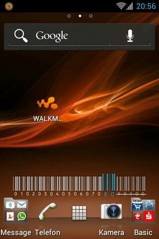

Sieht dann komplett so aus

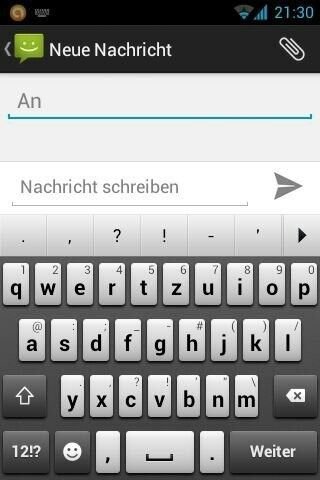

Die Tastatur einfach über cwm als ZIP von sd installieren, dann Tastatur aufrufen ( SMS whats app o.ä) und oben dann Eingabe Methode auswählen.
Sieht so aus:
