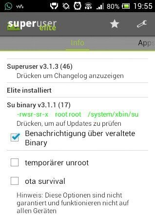

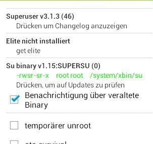

Da erstmal ein Beweis das ich root habe
Gesendet von meinem ST27i mit der Android-Hilfe.de App

VerbindungsModus unter Xperia im Menü,USB debugging,unbekannte Herkunft unter Sicherheit im Menü.
Und dann bin ich mit meinem Latein am Ende.
@DAVA,ich wollte nie in Frage stellen das du root hast, dachte nur ich stelle eine andere Möglichkeit dar.
Und gerade die KommandoZeile ist für viele schon zu viel.. Und ich meine nicht dich.
