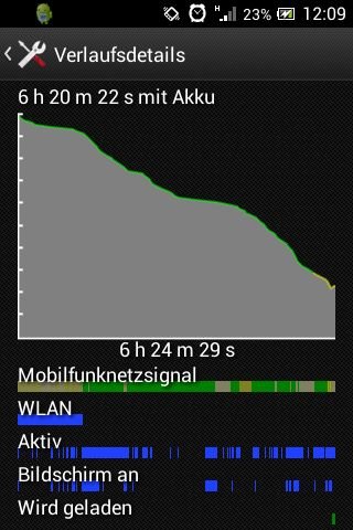

Bei meinen Go hat sich in den letzten 2 Wochen die Akkuleistung massiv verschlechtert, teilweise nach 5 Stunden, mit wenig Betrieb auf 30% gefallen.
Hier mal der Screen.
Glaubt ihr ist es der Akku oder was in der Software?
Wäre um eine Richtung sehr dankbar.
Dankeschön.

Mein Tipp steht eins über deinem Post besser kannst du an die Sache nicht ran gehen.
Reaktionen: Steinfeld82
okay danke werde mal das App laden und versuchen.
Jo und auch das machen wo ich den Link vom Thread gegeben hab.
Also einen Log vom BetterBatterStats da hochladen.
