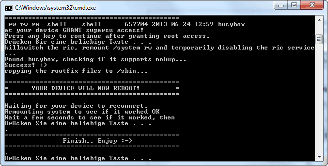

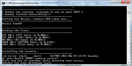

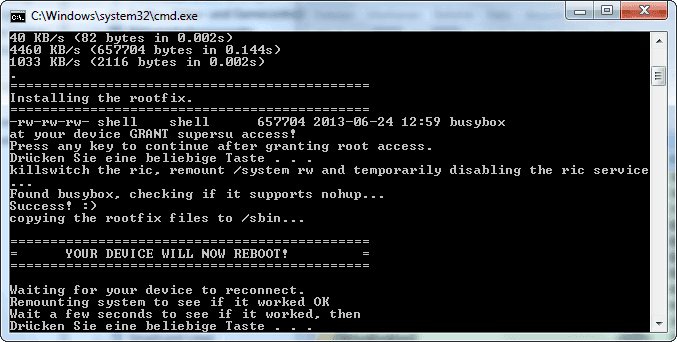

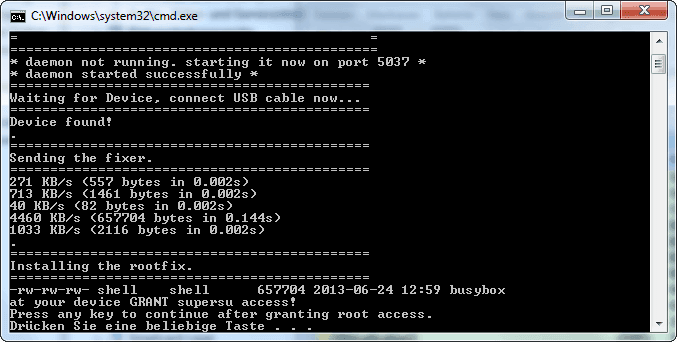

Bootloop, Bootloop und immer wieder Bootloop mit Link2SD, auch wenn USB -Protokoll auf MSC umgestellt ist.
Habe mal die Ausgabe des Rootfixers angehängt, scheint alles OK zu laufen. :(

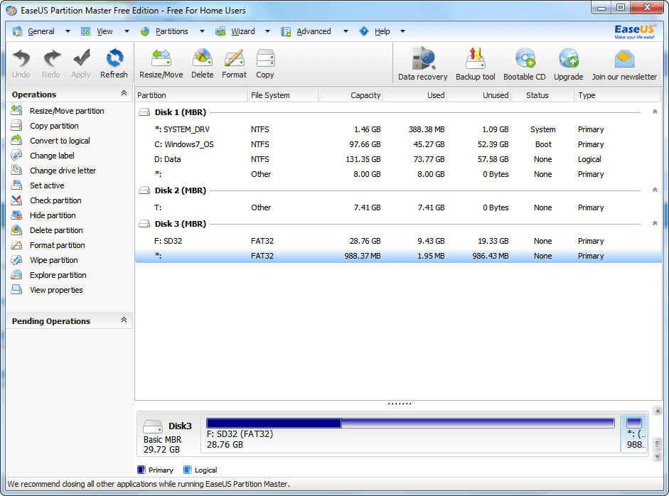

Ich habe probiert FAT32 uns ext2 mit Partitionsgröße ~10Gb und 999 Mb, wobei bei zweiterem der Rest 10Gb frei geblieben ist. Getestet habe ich das ganze mit Link2SD.

edit2: Ich habe folgenden Rootfixer verwendet und nun scheint es zu funktionieren. Zumindest meldet mir Link2SD, dass die Partition gemountet ist und es gibt keinen Bootloop mehr. Weitere Infos folgen, wenn ich mehr weiß. Das könnte allerdings noch etwas dauen bis ich alles getestet habe...

Du hast einfach den oben verlinkten Rootfixer verwendet, und dann ging es? Ich frage nur, weil der verlinkte Artikel im XDA Xperia Z Forum steht.
Dann werde ich das auch mal probieren.
Probiers einfach mal aus. Kaputt gehen kann ja nichts...und bei mir hats ja auch geklappt ;-)
Reaktionen: Steinlaus
Prima, mit dem definitive root Remount-Reboot fix hat es geklappt. Nun geht mit Link2SD auch eine EXT2 Partition!
