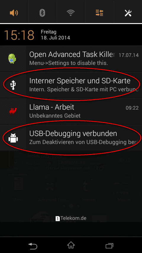

Wenn du die Statuszeile herunterziehst, hast du auch diese zwei USB-Einträge? Siehe Bild.
Also Modus auf MTP ist eingestellt und USB debugging ist ja gemacht wenn man 7x auf die Build Version drückt wo dann dasteht, " sie sind Entwickler" ? Das habe ich alles gemacht. Der zweite Eintrag der verbindung steht bei mir nicht da also der untere auf dem Bild, okay aber schonmal eine Erklärung warum es nicht geht, bin erstmal nicht an dem Handy und kann erst Sonntag, wieder probieren, da werde ich nochmal schauen wie ich das hinbekomme das die Verbindung richtig besteht. Aber schonmal vielen Dank ich komme der Sache langsam näher :smile::thumbsup:
