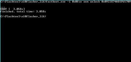

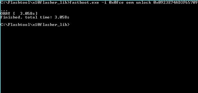

Moin.
Danke. Folgendes: Ich habe erst ein sony update auf 4.3 gemacht. Dann nach der Anleitung versucht CM 11 zu installieren. Ich weiß schon gar nicht ob das mit dem freischalten geklappt hat (siehe bild unten). jedenfalls komme ich nach den flashen des images ins cwm. nach installation von cm 11 befindet sich das handy in einer dauerbootschleife. wipe usw. bing nix. hat jemand ne idee?
Richtige rom fuer dein geraet verwendet?
ja Nicki
Erledigt
Hallo SKool,
wie hast du dein Problem gelöst? Ich habe unter 4.3 den Bootloader entsperrt und bin dann in einem Bootloop gelandet. Also gleich CM 11 runtergeladen und als erstes die enthaltene boot.img geflasht. Danach ins Recovery gebootet und die komplette CM ROM geflasht. Lande immer in einem Bootloop. Im Recovery kann ich Data nicht formatieren! "Cant mount Partition" oder ähnlich. Hat jemand einen Lösungsansatz für mich?
Moin.
ich glaube ich habe Format /data and /data/media (sdcard) gemacht.
sonst musst musst du dich mal rum probieren.
nur format boot würde ich nicht austesten.
Reaktionen: Denowa
SKool schrieb:
Moin.
Das war die Lösung! Ich habe den Fehler woanders vermutet, weil das normale Format/Wipe Data einen Error gebracht hat.
