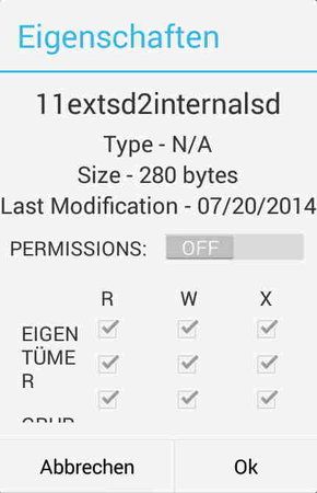

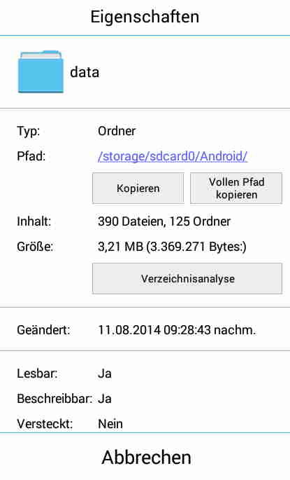

Und dann fang' ich gleichmal wieder mit meiner Fragerei an.
1. Glaubst du dass ich durch die Installation von Towelroot, Busybox Pro und SuperSu nun Full-Root-Rechte habe ?
2. Sind mit "nur die Daten" die Daten gemeint, die in dem Ordner...
/storage/sdcard0/Android/data
...gemeint ? Die haben bei mir 3,21 MB.
Gruß Gerd

Zu 1.
Nein du musst den Root fixen, wie schon erwähnt.
Zu 2.
Alle Daten im Ordner sdcard verschieben, wie in der PN steht.
Aber vielleicht ist es besser du verschiebst nur die obb-dateien mit Folder Mount? Ist auch einfacher. Swappen kannst du immer noch. Dann weisst du wenigstens ob es richtig gefixt ist wenn es ohne Reboot funktioniert.

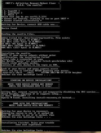

@Steinlaus
Guten Abend Steinlaus,
du hast vollkommen recht, das Verschieben der obb-Daten reicht mir eigentlich.
Wenn da nicht eine App namens...
"Sports Car Callange 2"
...von Fishlabs wäre. Dieses Auto-Rennspiel könnte ich zusammen mit meinem Enkelsohnemann am TV (das ist ja das "geile" an Sony Geräte) spielen, wenn sich die App entpacken ließe.
Die App ansich hat ca. zwei GB. Auch wenn ich alles lösche was zu löschen ist passt die eine App nicht drauf.
Und das nervt mich so, dass ich das mit dem Swap unbedingt hingekommen will.
Hoffe ich habe den richtigen Rootfix (siehe Anhang) verwendet.
Wenn es funktioniert melde ich mich wieder bei dir.
Nochmals Danke für deinen Bestand und Hilfe.
Gruß Gerd
