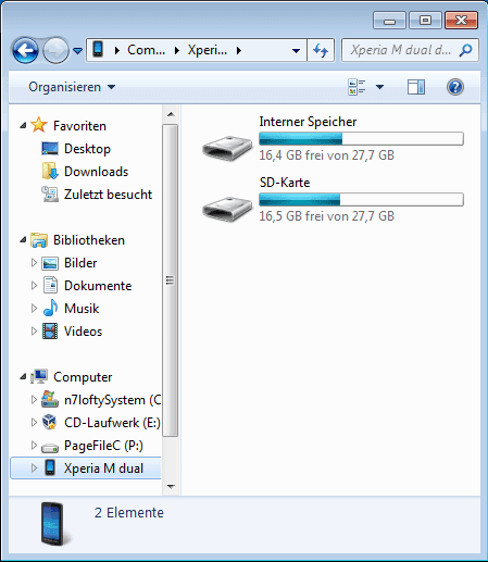

Danach befinden sich der interne und der externe Speicher beide auf der SD-Karte. Per USB kann man wie gewohnt auf die Speicher zugreifen, siehe Bild.
Doch nutze niemals den MSC Modus (USB Mass Storage) für die USB-Verbindung zum PC.
Das kann deine Daten zerstören. Benutze ausschließlich den MTP Modus!

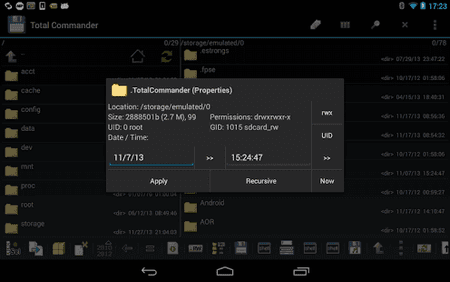

Bei Total Commander müsste ein Menü aufpoppen wo 'Eigenschaften' steht. Eigenschaften wählen.
Dann steht oben links 'rwx', dass sind die Berechtigungen.

Sorry, oben rechts müsste 'rwx' stehen wenn du auf Eigenschaften bist. Dass sind die Berechtigungen. Siehe Bild.

Du hast mir das mit rwx schon richtig gesagt, nur daß rwx rechts steht.
Wenn ich rwx anklicke, kann man neun Felder anhaken. Einige sind schon angehakt.
Kann dir leider kein Screenshot mitschicken.
Geht im Moment nicht.
Muss ich unter rwx alle neun Felder anhaken ?
Hoffe ich mache dich nicht "kirre" vor lauter Fragerei.
Ja richtig, alle Berechtigungen setzen, alle 9 Felder anhaken.

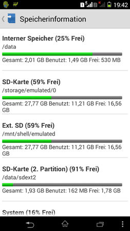

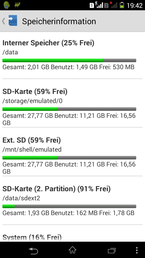

Wo werden diese drei Speicherorte gezeigt? Doch bedenke, der interne Speicher (siehe Bild) wird auf diese Weise auch nicht größer. Aber die SD-Karte und die Externe-Karte müssten nun den selben Speicherort haben, deine physische SD-Karte. Die meisten Spiele Apps lagern ihre Daten auf die SD-Karte aus, diese ist nun wirklich deine SD-Karte wenn es geklappt hat.
Du hast doch Link2SD, geh mal auf Eigenschaften, dann auf Speicherinformationen (siehe Bild). Geht auch ohne externe Partition.
Wenn wirklich die App selber so groß ist, so hilft Link2SD, müsste ja jetzt auch gehen, wenn der Rebootfixer Erfolg hatte.
