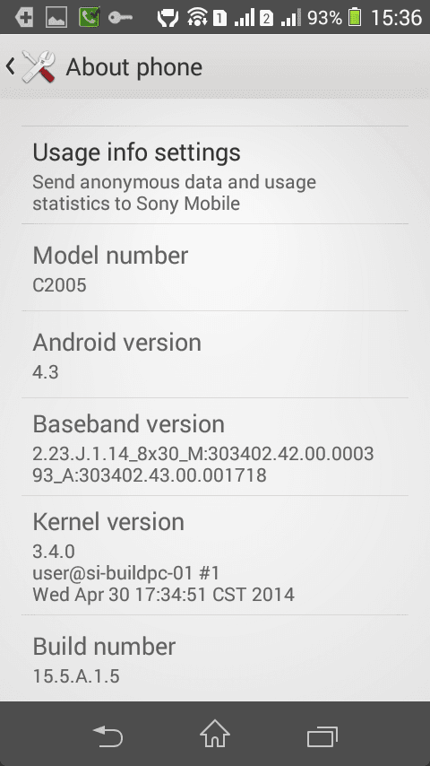

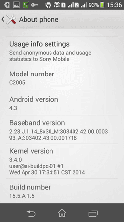

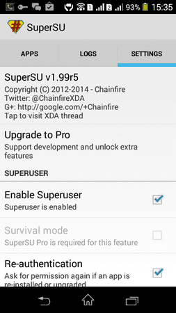

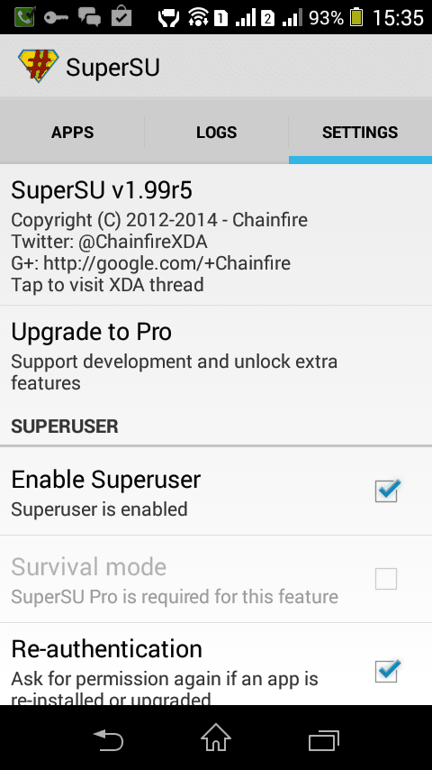

Sony Xperia M Dual Sim mit 15.5.A.1.5 Jelly Bean 4.3 erfolgreich root
  • 7 Antworten
I
Icece
Reaktionen: Denowa
