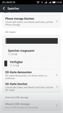

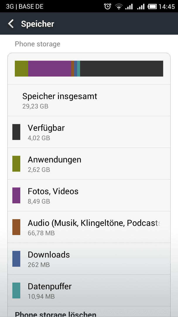

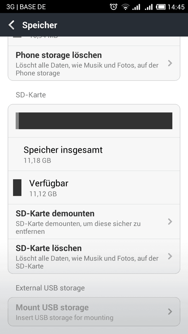

Kannst du per USB auf die externe Karte mit Laufwerksbuchstaben zugreifen?
Es gibt es auch Phones die so geändert sind, dass die Apps direkt auf die externe SD-Karte geschrieben werden, siehe angehängte Bilder.
Die SD-Karte (32 GB) wurde hier zum Telefonspeicher (Phone storage). Der interne Speicher im Telefon wurde zur SD-Karte gemacht.
Die Anwendungen sind wie man sieht alles auf der externen SD-Karte gespeichert (grüner Balken 2,62 GB).
Sieht deine Speicherübersicht ähnlich aus? Auf welchem Speicher befinden sich die Apps in deinem Xperia?
Leider kann ich nicht im XDA-Forum fragen, denn dort habe ich keine Schreibrechte! :(

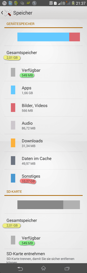

Nach dem Update auf 4.3 wollte ich nicht wieder mit Folder Mount rumkrebsen und habe deshalb auch diese Variante ausprobiert. Es klappt wirklich ohne Probleme.
Er wird hierbei nur der interne SD-Speicher mit der externen SD getauscht. Die Apps werden weiterhin im Telefonspeicher (2,01 GB) gespeichert. Dabei sollte man danach nichts mehr auf die NEUE "externe SD" speichern, weil sonst der mickrige Telefonspeicher weiter schrumpft. Einfach leer lassen und ignorieren.
In der Speicheranzeige taucht nun meine 16 GB SD-Karte nicht mehr auf. Das System "denkt" nun, meine externe SD-Karte sei der interne Flash-Speicher, bzw. Telefonspeicher. Es wird deshalb nur 2,01 GB angezeigt.
In Wirklichkeit lagert das System fleißig die Daten auf die 16GB Karte aus. Obwohl angeblich nur gut 2 GB zur Verfügung stehen, wird unter Sonstiges ganze 10,27 GB angezeigt und es sind immer noch über 500 MB frei.
Große Daten von Spielen landen so automatisch auf die 16GB Karte.
Es ist sowas wie "Folder Mount at all". Es werden nicht einzelne Benutzerdaten ausgelagert, wie in Folder Mount, sondern gleich der gesamte interne SD-Speicher.
Folder Mount braucht man so nicht mehr.
