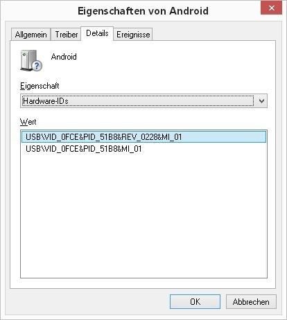

ohne Ergebnis. Ich habe schon versucht den original Android USB Driver (die inf) anzupassen, also den Geräteschlüssel VID_0FCE&PID_51B8 mit rein zu nehmen, der mir im Gerätemanager angezeigt wird mit gelbem Fragezeichen, bringt nichts.

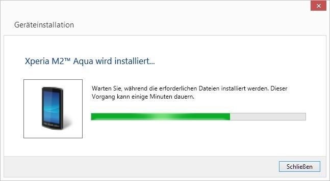

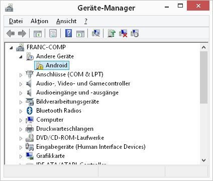

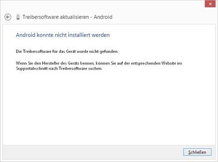

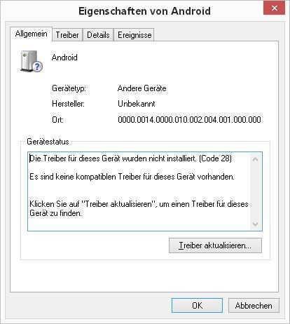

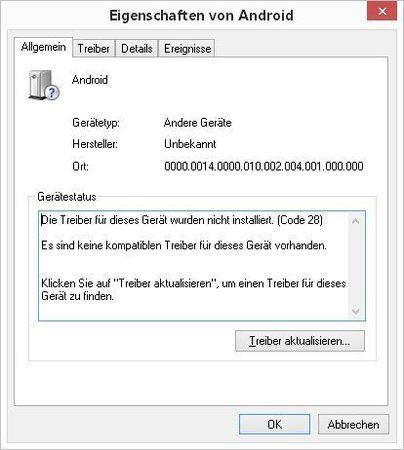

Unter Windows 8.1 (64-Bit) habe ich es angeschlossen, irgendwelche Treiber werden installiert, aber nicht die ADB-Treiber, siehe Anhänge Gerätemanager etc.

Leider kann ich die Treibersignatur auf meinem Windows 8.1 nicht deaktivieren, da hab ich mir schon die Zähne dran ausgebissen, allerdings hätte ich virtuell Windows Vista, 7 und XP (physisch auch Vista und XP) aber ich finde ja diese Treiber schon gar nicht. Wo sind die denn?

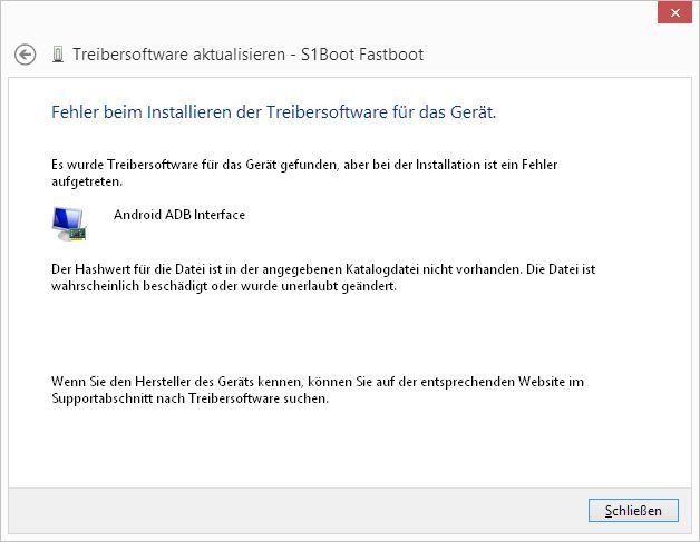

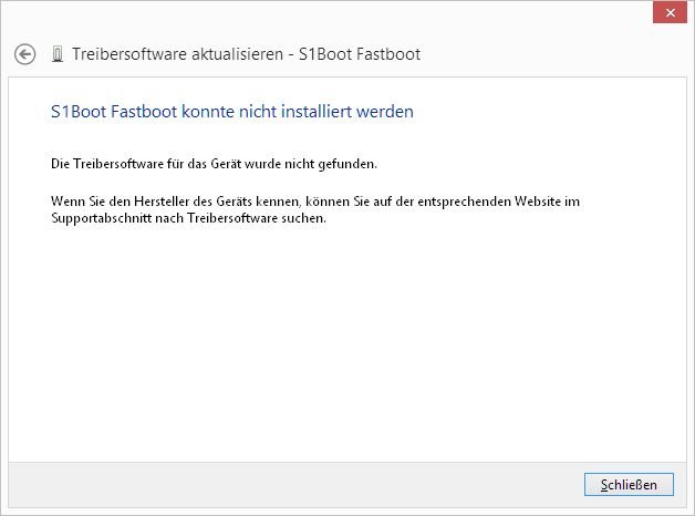

Nein, die Signatur kann ich tatsächlich bei mir nicht deaktivieren, da habe ich schon Tage rumprobiert, geht nicht, siehe Link oben. Müsste wohl W8.1 neu installieren, darauf habe ich aber nur wegen dieser Signaturgeschichte verständlicherweise keine Lust ;)
Ohne das kriege ich natürlich diesen Fehler:
Und im Automatikmodus der Treiberinstallation kriege ich natürlich diesen Fehler:
Ich probiere es halt über eine W7 VM, das müsste ja gehen.
Bist du sicher dass das deaktivieren nicht funktioniert? Wär ja sehr merkwürdig. Was kommt da für ein Fehler bzw. Meldung?
Also ganz einfach entweder siehst du zu das du sie deaktivieren kannst oder das wird nichts. Auch nicht wenn du win7 vm nutzen willst.

Also auf VM W7 krieg ich es direkt nicht hin, aber über Tricks dann schon.
Mit XP (im Mac) ging das installieren des ADB Treibers problemlos.
Also über die geänderte android_winusb.inf worin zusätzlich der Eintrag steht:

Bei VM W7 (64-Bit) musste ich erst die Treibersignatur deaktivieren:
Bcdedit.exe /set nointegritychecks ON
bcdedit -set loadoptions \"DDISABLE_INTEGRITY_CHECKS"

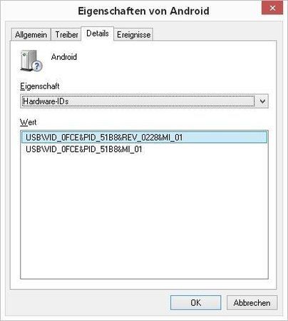

Dann habe ich in der inf zusätzlich die richtige PID (findet man im Gerätemanager in den Details unter Hardware-IDs) dazu fügen müssen: PID_51B8, also unter den Google.NTamd64 Abschnitt noch dazu:
%SingleAdbInterface% = USB_Install, USB\VID_0FCE&PID_51B8
%CompositeAdbInterface% = USB_Install, USB\VID_0FCE&PID_51B8&MI_01
%SingleBootLoaderInterface% = USB_Install, USB\VID_0FCE&PID_51B8
dann konnte ich die ADB Treiber installieren und komme auch dort jetzt mit adb auf den Sony M2 :)
