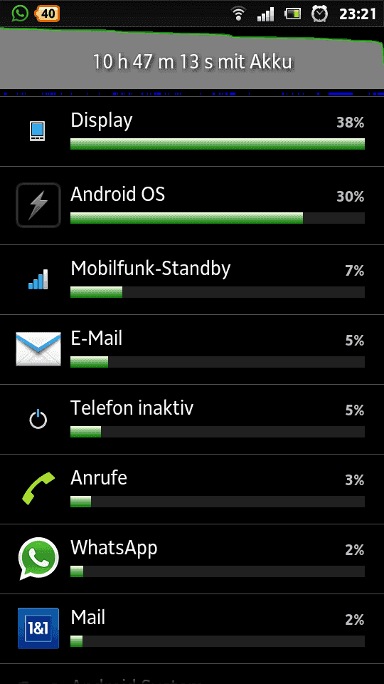

Dann kann ich wirklich nur auf das FW Update hoffen. Gestern hatte ich einen recht großen Sprung innerhalb einer Sekunde, schon seltsam was da immer so passiert. Immerhin ging es dann bis vorhin auf 5% runter ohne Abschaltung. Bei 5% habe ich dann das Ladegerät angehängt und lade jetzt bis 100% auf - sollte fertig sein bevor es ins Büro geht.

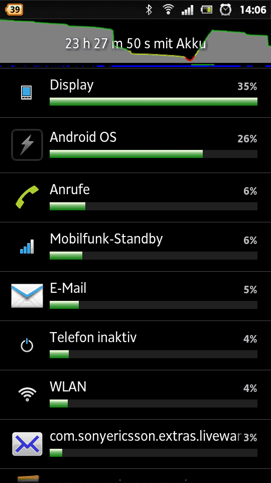

Gerade eben wieder ein Sprung, eindeutig zu sehen: Von 70% runter auf 40% innerhalb von einer Sekunde.
@SirRobin
irgendwas läuft da bei Deinen Gerät nicht rund. Ich habe mein Gerät seit 3 Wochen und noch kein einiziges Mal so einen Einbruch gehabt. Ich würde mal einen Factory Reset machen und die Akkulaufzeit über mind. 1 Woche verfolgen ohne ein App zu installieren. Sollte das Problem dann wieder auftauchen, würde ich es umtauschen. Wenn man Deine Leidensgeschichte hier so verfolgt hat, würde ich fast denken, Du hast ein Montagsgerät bekommen.
