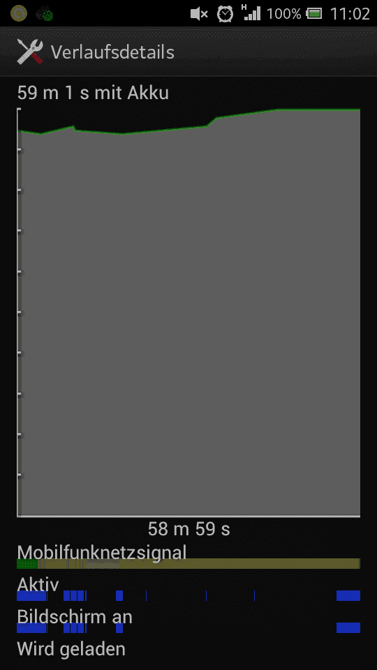

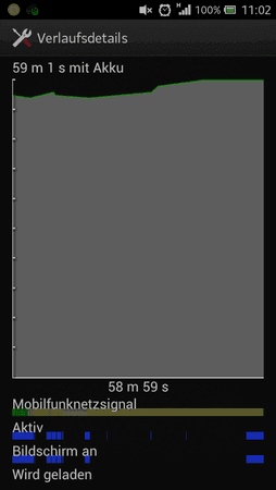

Nur nochmal kurz zum Thema "selbstladender Akku" :thumbsup:
Perpetuum mobile?! Ich habs ;-)
Reaktionen: solaris63, Zapf und Felstriker

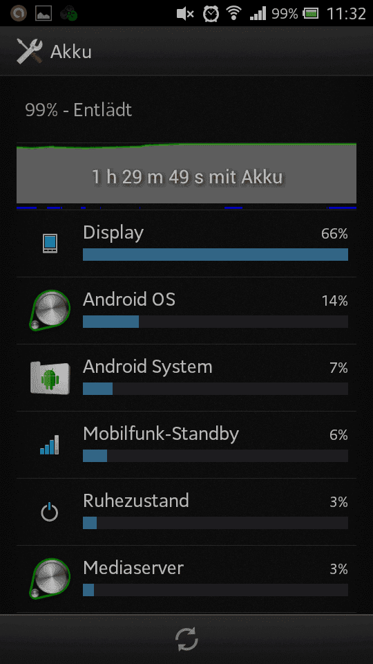

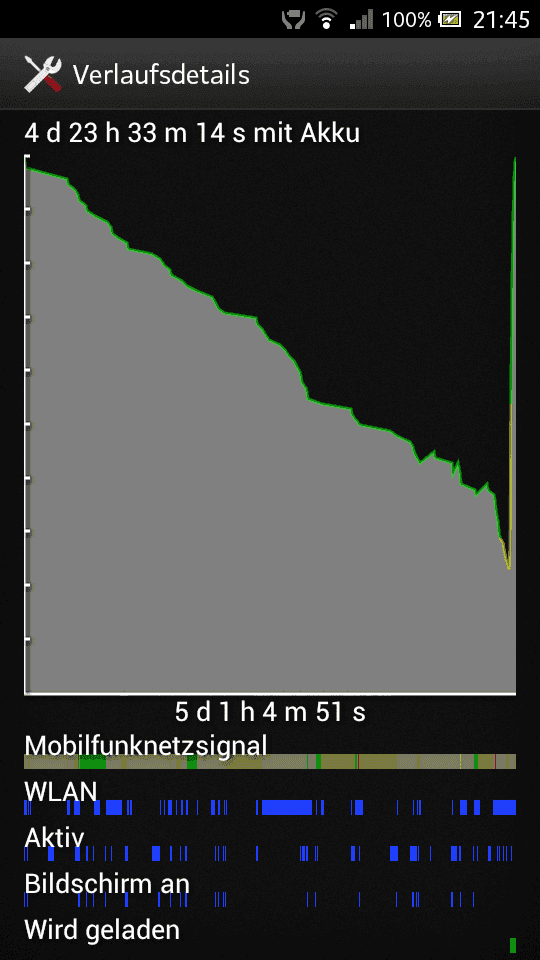

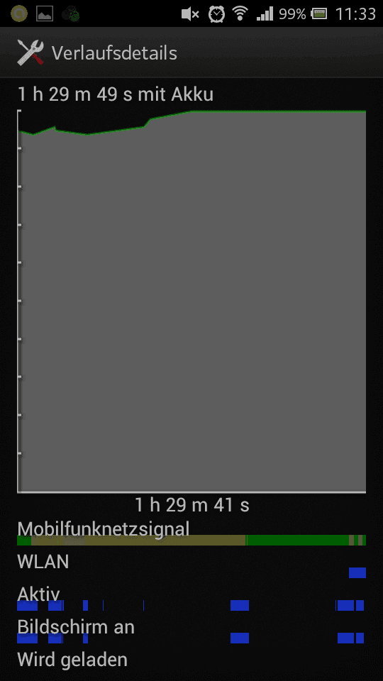

Also ich bin von dem neuen Energiesparmodus ziemlich begeistert.
Zugegeben, ich bin kein Poweruser und brauche es nur relativ selten tagsüber um kurz Emails zu checken, zu telefonieren oder SMS zu verschicken. Aber dafür hat der Akku jetzt von Sonntag Abend bis jetzt nur 80% verloren. Bei 20% hab ich vor ca. 30 Minuten dann mal das Ladegerät angeschlossen und jetzt ist es schon fast komplett voll.
Im Vergleich zu meinem alten Milestone dass max. 48h gehalten hat, ist das aus meiner Sicht ein riesiger Sprung in die richtige Richtung. Wenn man Push-Dienste braucht, dann hilft der neue Energiesparmodus leider nicht.
Edit: ich hab mal noch nen Screenshot vom Akkuverbrauch angehängt. Die Mobilfunkverbindung ist "dank" O2 nicht immer so gut, die Aussetzer kommen allerdings erst wenn ich das XP beim Sport im Schrank einsperre (Schwimmbad am Mittwoch und heute) ;-)
Warum das WLAN manchmal über lange Zeit angeschaltet ist kann ich nicht sagen. Das ist entweder ein Bug im Energiesparmodus oder in der Anzeige.
Reaktionen: Brian O'Conner und solaris63
