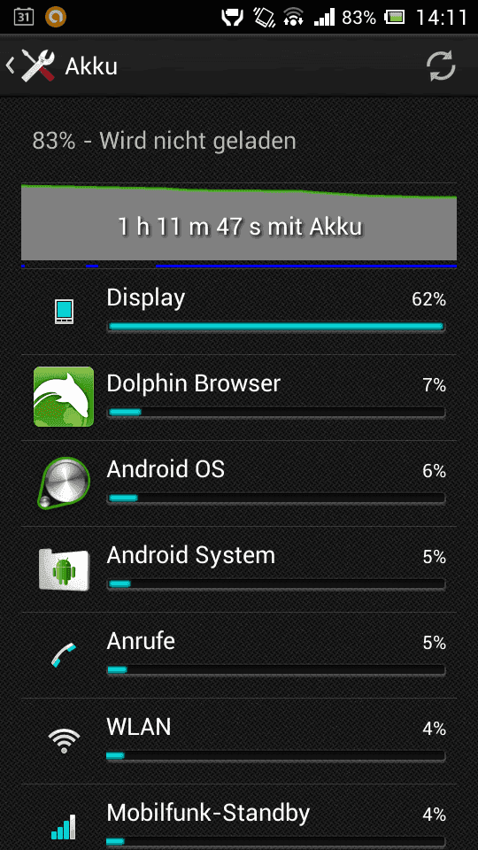

Unter den Energieoptionen/ Akku siehst du welche Softwarekomponente wie viel verbraucht hat. Schau dir auch einmal die Verlaufsdetails an, hier wird dann deutlich, welche Leistung z.B. auf WLan, Netzsuche usw. gehen.
Was natürlich auch im Ruhezustand viel Strom frisst, ist ein schlechter Handyempfang.
Hier ist das Display mit 66 % der Dresdner.
Alles andere spielt sich unter 10% ab...
Mach mal einen Screenshot von den Verlaufsdetails.
Anbei der Screenshot

Häng bitte noch die Verlaufsdetails an. (--> auf die Grafik klicken)
Im Moment sieht es für mich aus, als würdest du im Internet surfen. Wie hell steht denn dein Display?

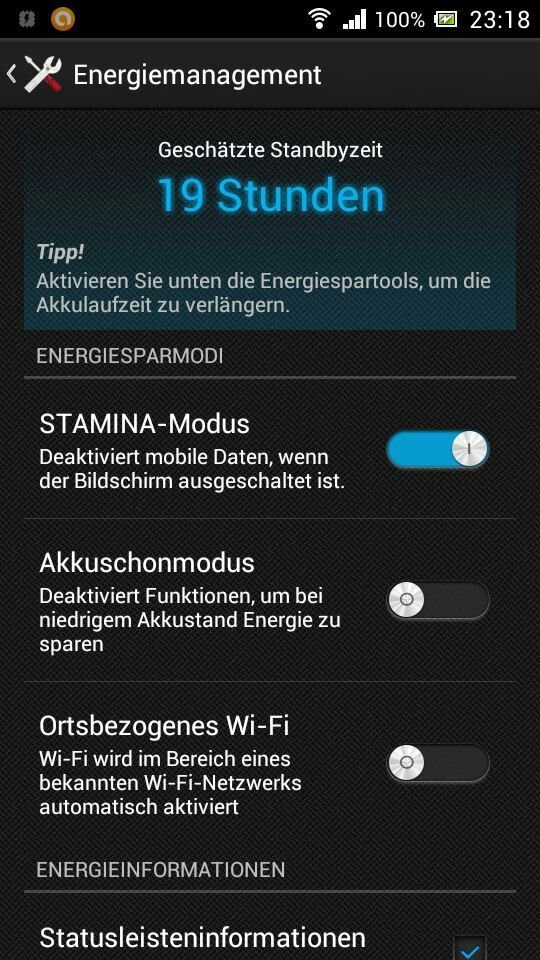

Mobil getapatalked mit SXP
Mir ist eine Sache aufgefallen.
Wenn ich dieses "ortsbezogenes WiFi" aktiviere, dann bleibt das WiFi bei mir auch im Stamina Modus an.
Hab das jetzt deaktiviert und schalte WiFi nur ein, wenn ich es brauche und schon hält der Akku jetzt fast 2 Tage.
Über Nacht hab ich 2% verloren, davor waren es auch mal 25%.
Gesendet von meinem Xperia Tablet S mit Tapatalk HD

Was denn nun los...
Das gleiche Problem plötzlich. Werde mal die Sicherung per cwm einspielen.
Und neulich habe ich noch geprahlt hihi...
Xperia P
Android 4.1.2 stock, root
