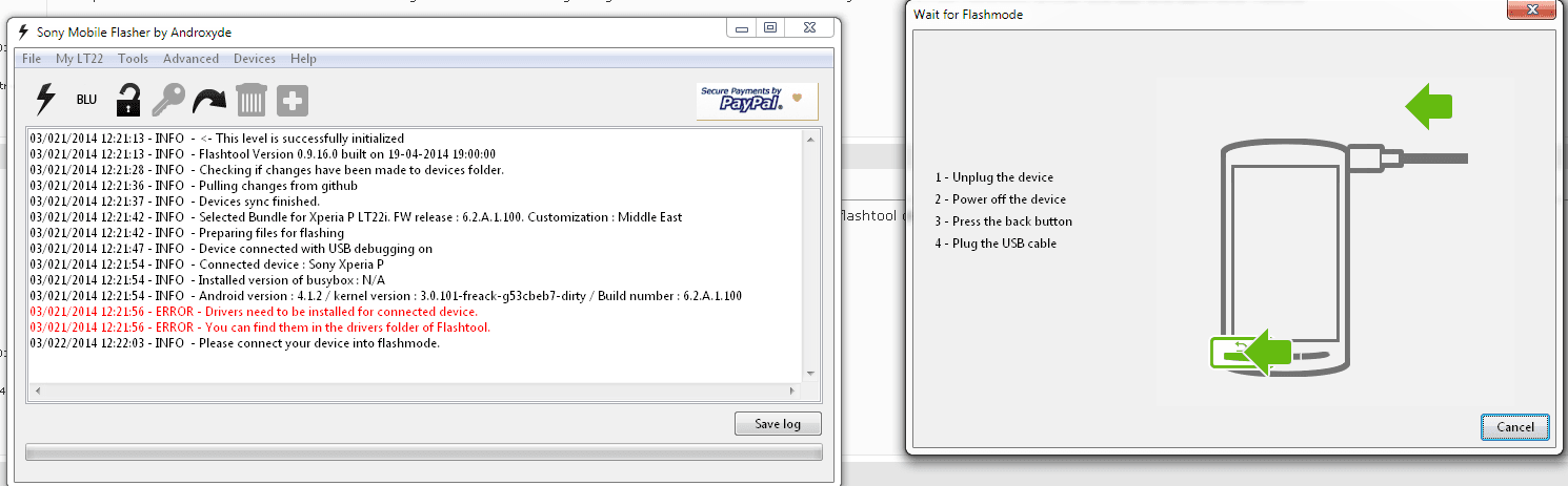

Folgendes zeigt er mir im Flashmodus
Da komm ich nicht mehr weiter ich hab ja keine Rücktaste die ich drücken kann die ist ja interaktiv
Bin leider grad nur mit handy online schreib mir mal bitte was da in rot steht, bzw. Kopier diesen log mal raus, kann das bild nicht vergroessern
Hier der Screen das in Rot geschriebene
Treiber sind nicht installiert, lad dir auch mal den universal adb driver runtr und installier damit mal iben Treiber falls er kann

und beim flashtool kommt die rote schrift und danach dann dieser Ablauf:
1. Unplug the device
2. Power off the device
3. Press the back button
4. Plug the USB cable
was auch immer die schritte heissen.

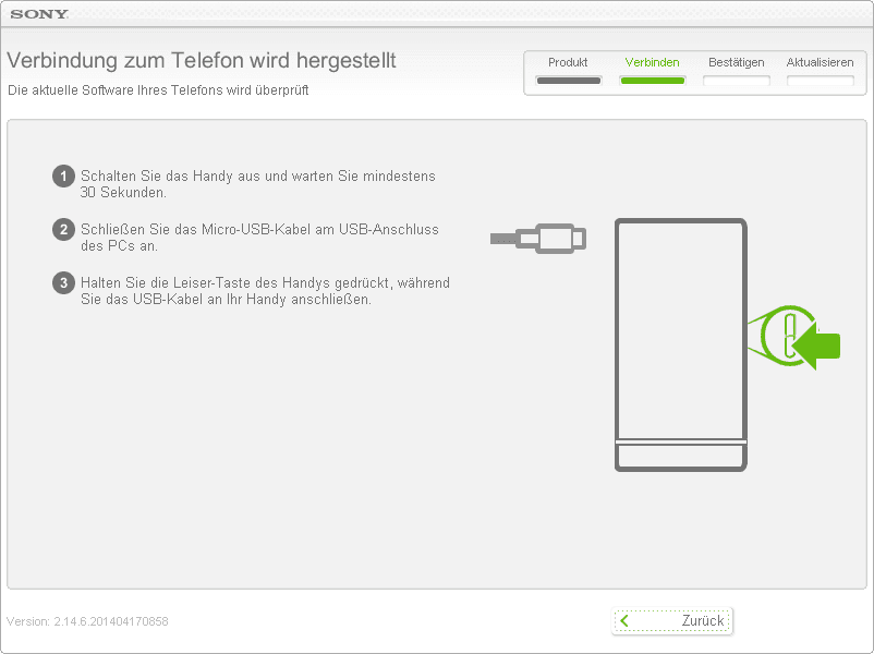

SUS sagt das !!!
Ja dann mach hald das auch, handy aus, und mit gedrueckter vol - usb kabel anstecken warten bis die ftf durchgelaufen is
