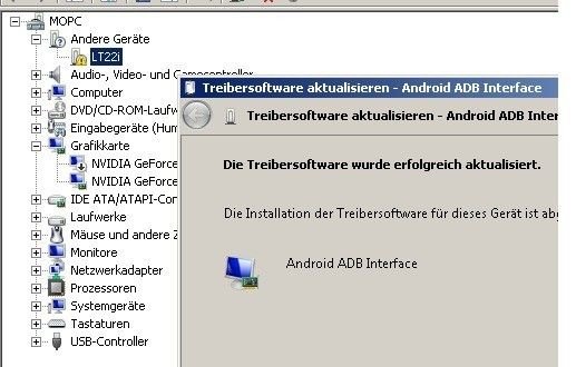

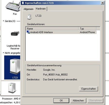

ich habe es aber nun wieder mit dem pc verbinden können,es kam Aufforderung zum Treiberinstallieren hab dann den Android ADB ausgewählt und danach sieht es aus als wenn es erkannt wird:
attachment.php
attachment.php
nun muss ich was tun,bin ausm konzept,wo setz ich an?Stock Rom heisst doch soviel wie Werks ROM?Die hätte ich ja in Fasttools gebackupt :)

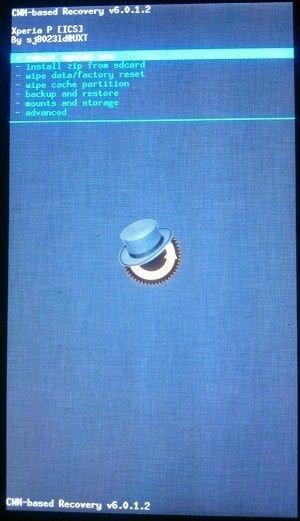

Drückt man auch nur eine Lautstärketaste kommt man in diese Recovery:
attachment.php
Und keine USB Unterstützung,ich habe auch ein Xperia aber in meiner cwm touch recovery habe ich usb connect.Somit kann ich kein CM auf den Speicher schieben und praktisch nichts machen.Kann ich meinem Kumpel sagen er hatn Softbrick oder Bootloop?Kp was noch machen könnte...
danke

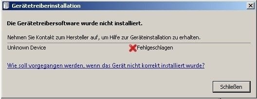

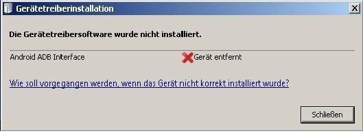

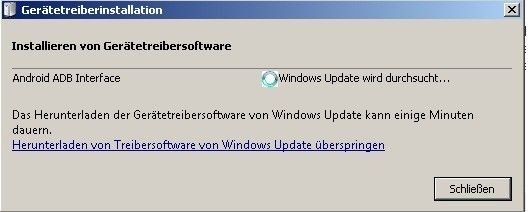

Hm,ich bin nicht weitergekommen.Alle USB Ports durch und außer dem akustischen Signal des verbindens und des trennens (Windows) passiert nichts.An allen Ports das gleiche:
https://www.android-hilfe.de/attachment.php?attachmentid=372247&stc=1&d=1424167116
An einem Port kam:
https://www.android-hilfe.de/attachment.php?attachmentid=372248&stc=1&d=1424167116
Da dachte ich der Knoten ist geplatz aber dahin will er seit langem schon nicht mehr.Und dann kam:
https://www.android-hilfe.de/attachment.php?attachmentid=372249&stc=1&d=1424167116
Und telefon startet neu und neu,mist.
