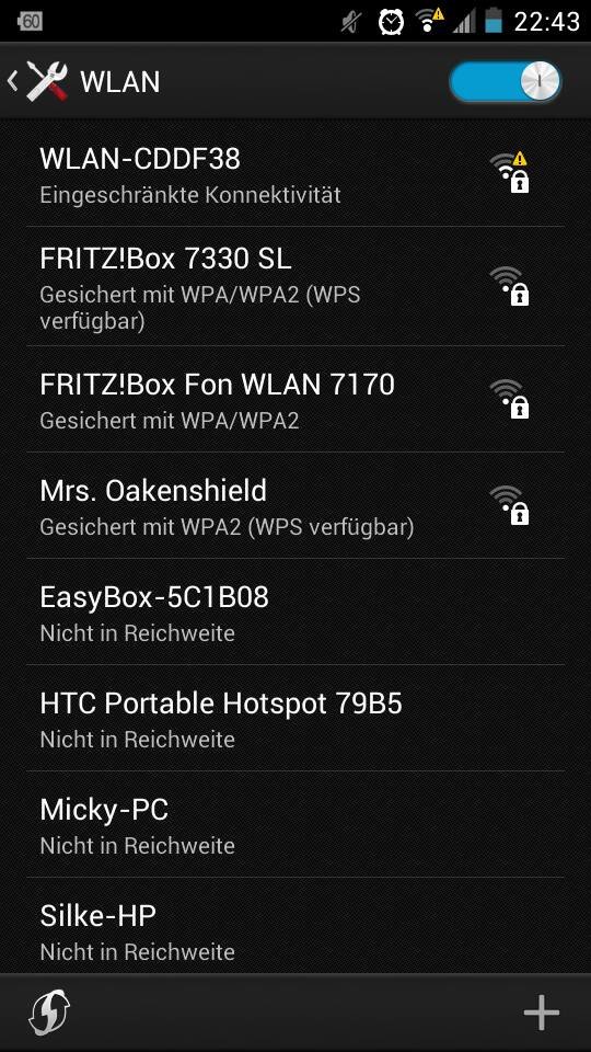

Ich kann mich nicht mit meinem Router verbinden wegen der oben genannten Fehler. Hat wer ne Idee?
Welche Software ist das überhaupt?
Gesendet von meinem LT22i mit der Android-Hilfe.de App
Das Problem hat sich von allein gelöst. Heute morgen hatte ich auf einmal Internet :o trotzdem danke ^^

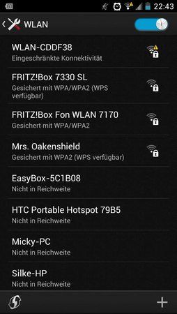

Hallo Community,
ich habe seit ein paar Tagen das Problem das zwar wlan angezeigt wird, mein XP empfängt aber keine Daten. Andere Geräte im Haus funktionieren mit dem Wlan. Habe Andoid 4.1.2 neu draufgeflashed, weil ich dachte das Problem liegt an CyanogenMod 10.2 was ich drauf hatte, aber mit der original Firmware geht es auch nicht. Aktuell hab ich CyanogenMod 11 RC1 drauf. Ich lade später noch einen Screenshot hoch, worauf man erkennt das ich Wlan habe.
Edit: Hotspot von einem Handy funktioniert
