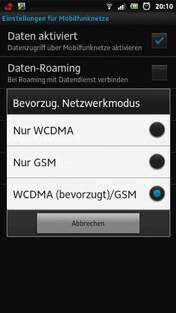

ok...klingt einleuchtend ... hmm, meinst du vielleicht die Umstellung "Nur GSM" "Nur WCDMA" oder "WCDMA bevorzugt/GSM" ?
Ich habs auf das letztere eingestellt... aber trotzdem..
Wäre super, wennst du nachschauen könntest bei dir... ;-)
Genau diese Einstellung meine ich, stell mal auf GSM, das hat bei mir geholfen. Hab es dann nachher nochmals umstellen.
Die Einstellung, die Du hast lässt dem Telefon die Auswahl und bei mir ist dann einmal langsam immer langsam :)
