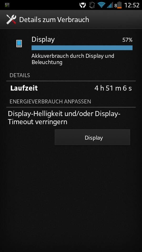

Also hier mal eine Übersicht über meine Akkuverhältnisse..... Das Handy lief nachher noch ca 2 stunden
Wie sieht es bei euch aus?
Gesendet von meinem LT22i mit Tapatalk 2
Läuft würde ich sagen!
scapaflow's Xperia
