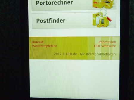

Schwierig, das richtig im Bild festzuhalten, aber ja, wenn man die Helligkeit voll aufdreht, wird das gelb plötzlich grünlich. Ist mir aber bisher nie aufgefallen, weil ich die Helligkeit so extrem einfach nie brauche.
Das ganze Problem beginnt übrigens ab ungefähr 50% Helligkeit, wenn man sie manuell einstellt. Darunter ist noch alles okay, darüber wirds dann grün, und zwar schlagartig, wie ich meine. Also nicht etwa, je heller, desto grüner - nein, ich meine, erkennen zu können, dass es keinen großen Unterschied mehr zwischen 60 und 100% Helligkeit gibt, oder?

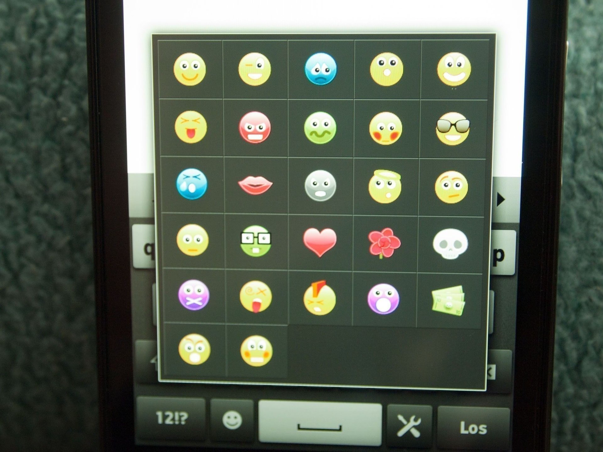

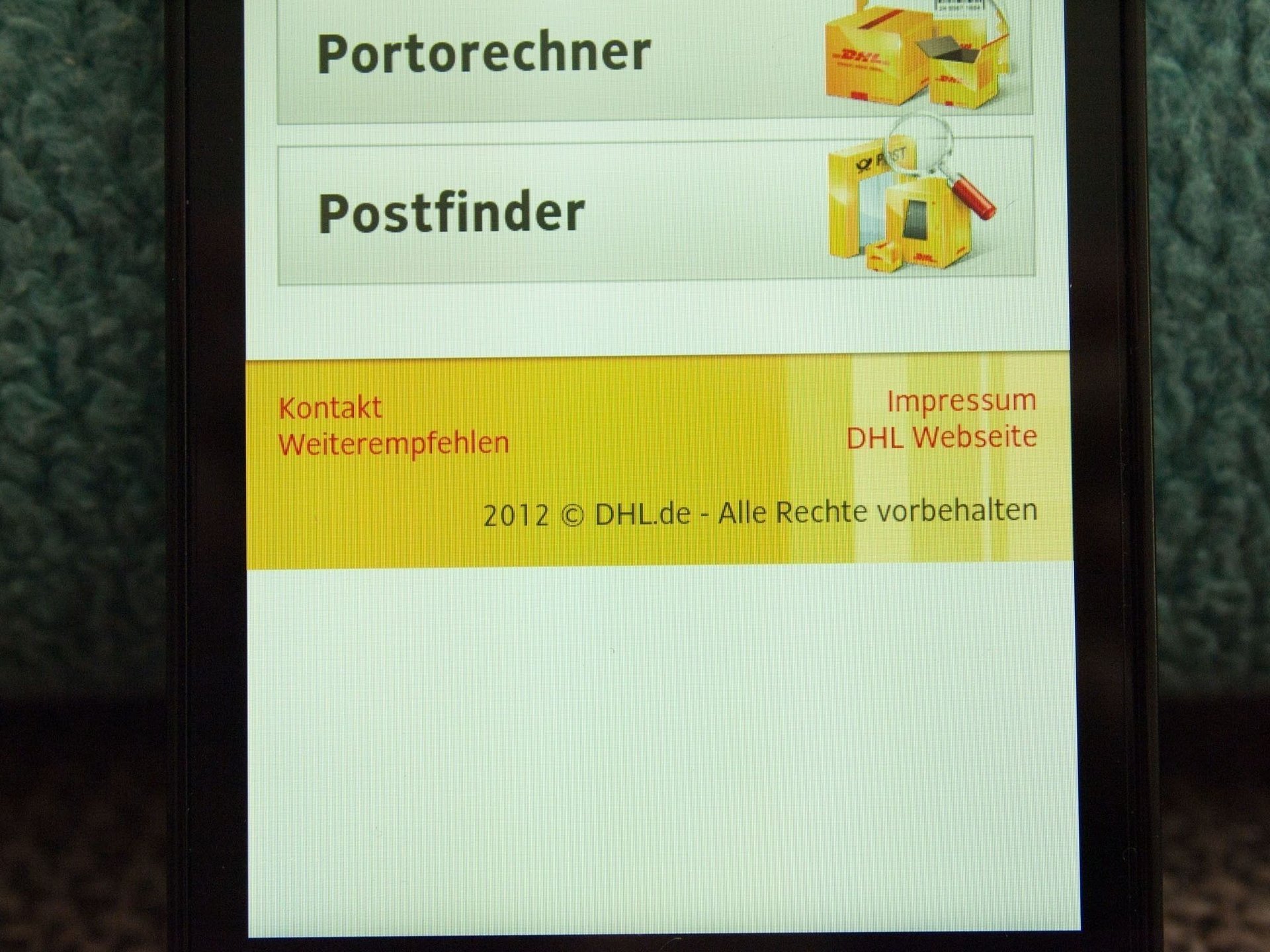

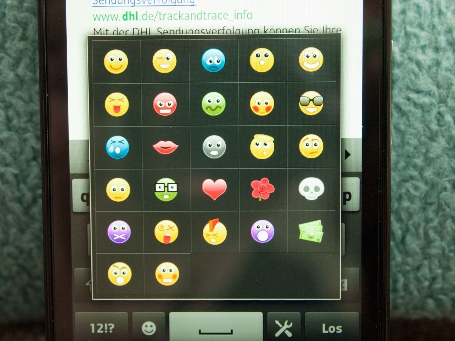

Bilder im Anhang erst mit automatischer Helligkeit im Stromsparmodus, dann manuell voll aufgedreht.
Reaktionen: radiomaxx
Ja jetzt sieht man gut den Unterschied.

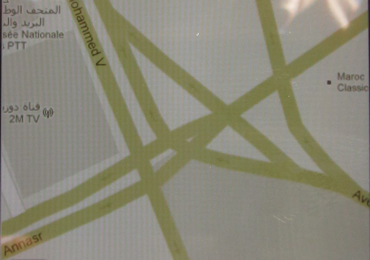

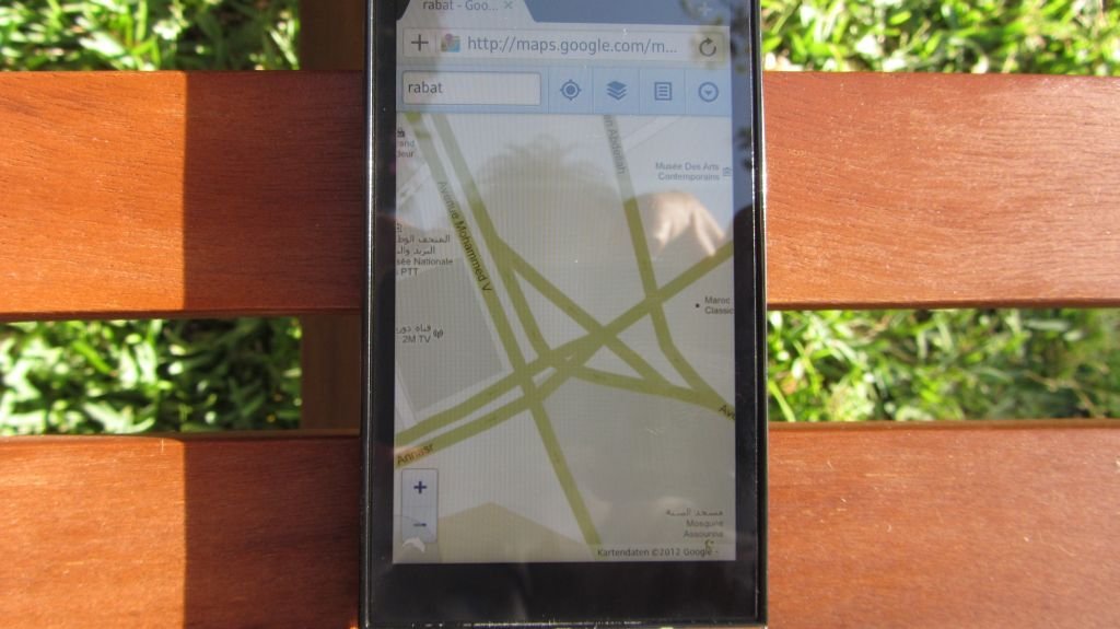

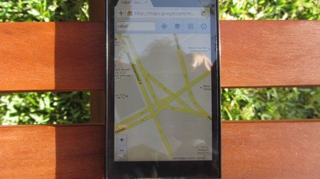

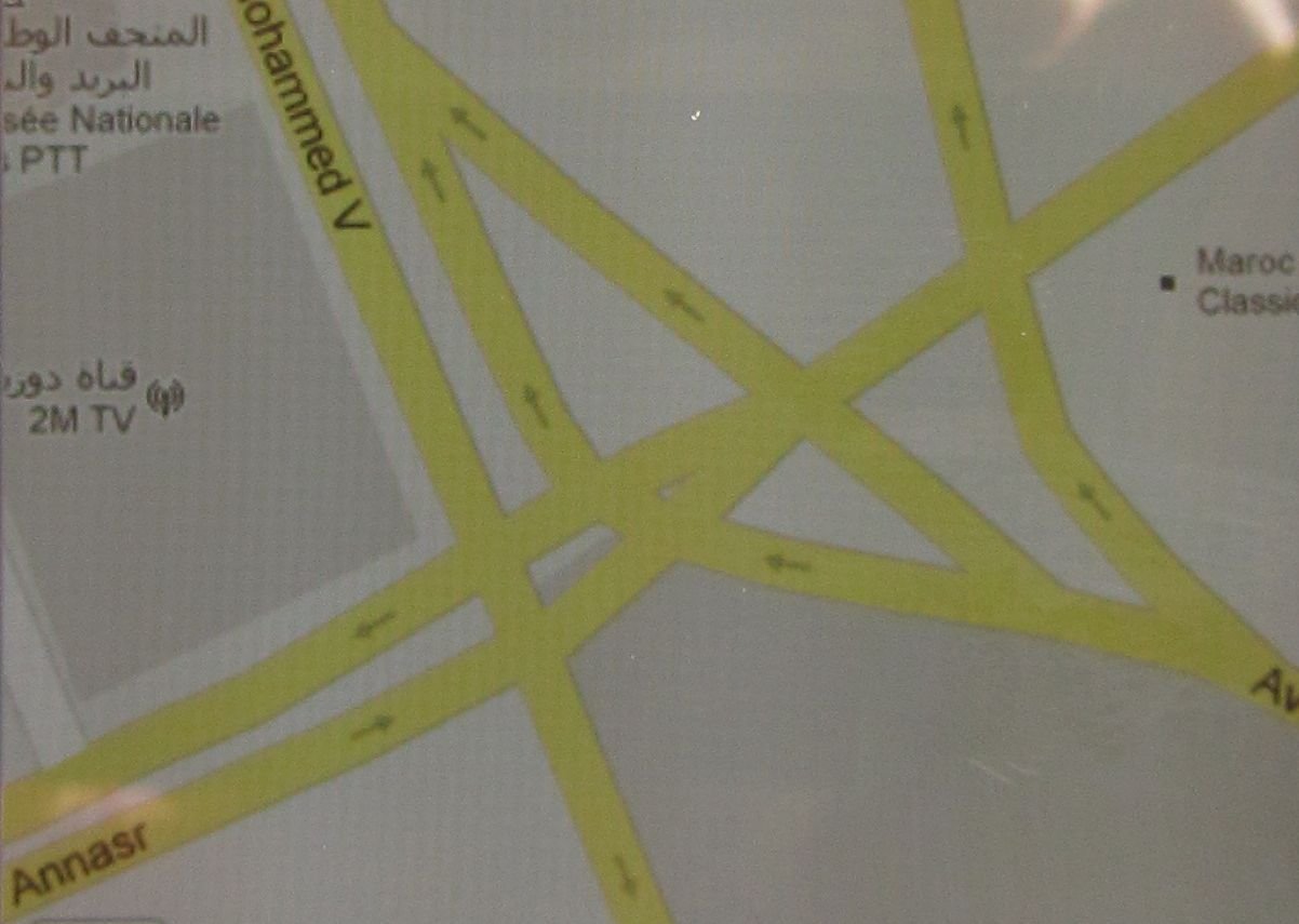

So, jetzt zeige ich euch mal, was ich bei Google-Maps meine:
Reaktionen: Wahwuschel und radiomaxx
Man sieht garnicht mehr die Pfeile bei Maps Krass.
