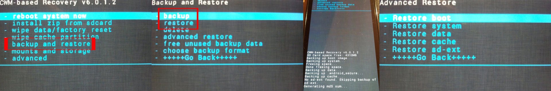

Wie es der Titel des Threads schon erahnen lässt, geht es darum, ein komplettes Backup des Systems zu machen. Einige Nutzer verwenden diverse Apps dafür, aber letzten Endes geht meistens etwas verloren, beim Flashen von neuen ROMs oder anderen, systemverändernden Dingen. Genau das hält die meisten User davon ab, etwas an ihrem System auszuprobieren bzw. zu ändern.
Es gibt allerdings eine einfache und simple Lösung: Das Recovery Menü! Hier habt ihr nämlich die Möglichkeit, über restore and backup ein komplettes Backup eures Gerätes zu machen. Der Vorgang dauert (bei mir) etwa 4 Minuten und erstellt einen kompletten Systemabdruck, zu dem Moment, in dem ihr das Backup startet. Dieser Systemabdruck enthält alles: Fotos, Musik, Videos, Apps, Einstellungen, Firmware, Kernel, Kontakte, SMS, usw. Die Datei ist am Schluss zwischen 10 und 20 groß (hängt natürlich von der Anzahl an Bilder, Apps, etc. ab, die ihr auf eurem Gerät habt) und wird auf der SD-Karte unter clockworkmod – backup gespeichert.
Nun könnt ihr frei herum experimentieren, neue Firmwares flashen und – wenn’s schief geht – einfach über das Recovery Menü das erstellte Backup zurück flashen (geht nochmals ca. 4 Minuten). Hierfür habt ihr wiederum zwei Möglichkeiten: Ihr wählt restore und das Gerät wird komplett auf den vorherigen Zustand gesetzt. Oder ihr wählt advanced restore und wählt dann ein Part des Backups, welchen ihr zurückspielen wollt. Habt ihr z.B. den Kernel verändert, wählt ihr einfach restore boot und der ursprüngliche Kernel wird wieder geflasht.
So konnte ich mich schon aus einigen brenzligen Situationen (Blackscreen, Bootloop, etc.) befreien. Ich hoffe, euch wird das genau so helfen :rolleyes2:

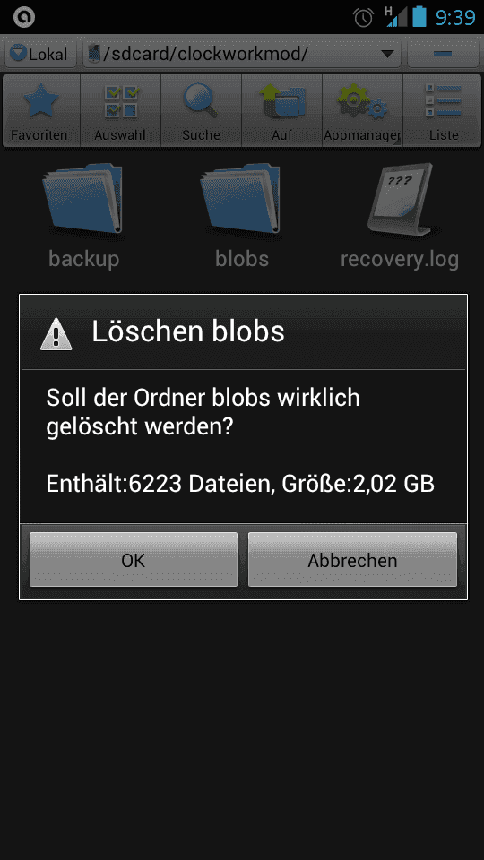

Wie _nafets_ richtig genannt hat, gehört zum gesamten Backup auch der Ordner "blobs". Dieser Ordner kann wirklich enorme Größen annehmen, bei mir (mit insgesamt 3 Backups - CM9, VisionROM und TheBrainsROM) sogar über 2GB!
Wollt ihr das erstellte Backup löschen markiert einfach die 2 Ordner backups und blobs und entfernt sie. CWM erstellt die Ordner beim nächsten Backup einfach neu :)
Ihr wisst schon das auch das Verzeichnis "blobs" auch benötigt wird?!
Und das ist dann mal eben bei mir 1.2GB groß.
Reaktionen: solaris63 und Rapfl
Hab's jetzt endlich dem ersten Post hinzugefügt :)
