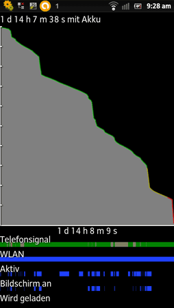

ich habe mich gerade gewundert, warum mein S nicht anging. Also ran an dem Strom und siehe da, innerhalb von acht oder neun Stunden von zwanzig Prozent auf Null. -.-'
Bohr was ist das den für ein Leistungsabfall ?
Hast du neue Apps drauf gemacht in der Zeit oder irgendwelche Einstellungen geändert ?
Nö, gar nix.
Hammer mach doch mal denn Akku raus und mach danach nochmal einen Neustart und lade es es von 0-100% und warte dann mal den Verbrauch ab.
Was hat den am meisten Strom verbraucht bei dir ?
Edit haha Akku raus war ein guter Witz von mir Sorry der ist ja eingebaut.
Edit 2 mach lieber das hier mal.
Haltet den Powerbutton und die Lautstärketaste (Lautstärke erhöhen) gleichzeitig 5 Sekunden lang gedrückt.
Lasst die Tasten wieder los, wenn das Telefon einmal vibriert hat. Das Telefon startet automatisch neu.

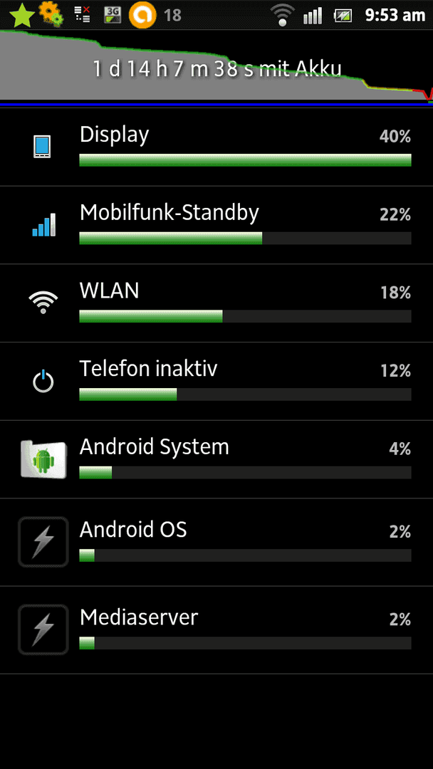

Es ist eigentlich alles ganz normal.
/e: soll ich erstmal warten, bis der vollständig aufgeladen ist?
Also sieht für mich alles ganz normal aus vielleicht den Display könnest du etwas dunkler machen wenn dich das nicht stört.
Lad ihn bis 100% lass ihn dann noch 20 Minuten länger bei 100% am Kabel.
Dann machst du den Reset von oben, und dan schaust du dir den Verbrauch nochmal an und meldest dich nochmal zurück ob es gut ist oder ob wir weiter suchen müssen.
Taskkiller benutzt du aber keinen oder ?
Okay, werde ich so machen. Nö, einen Taskkiller benutze ich nicht.
Gut dann ist das schonmal raus wenn du den nicht benutzt.
