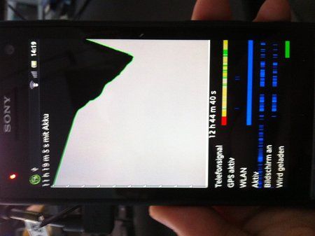

ich habe mein SXS letzte Nacht um 1 uhr fertig aufgeladen und auf Flugmodus eingestellt. heute Morgen um 8 Uhr wieder auf normal Modus umgestellt. aber in 7 Stunden hat mein SXS 15% Akku verloren. ist das normal??? was könnte der Grund sein?
lg
Geh mal in die Einstellungen > Telefoninfo > Akkuverbrauch und tippe auf die Grafik oben. Das Ergebnis poste dann mal bitte als Screenshot. :)
Hier

Nein, immer noch nicht..

lanetouch schrieb:
Ein Screenshot hätte gereicht... :D
Aber ja, das sieht mir ganz nach dem Launcher-Akku-Bug aus. Installier mal einen anderen Launcher und schmeiß den von Sony raus.
danke. welcher Launcher ist gut? Ich habe null Anhnung von Android... Hatte die ganze Zeit Iphones.

Manic, meinste echt, dass das der "Launcher-Akku-Bug" ist? Ich meine, 15 Prozent in 7 Stunden ist nicht normal, aber ab und zu passiert das auch mal bei mir.
Ich gehe zumindest davon aus, wenn ich mir die Aktivzeit-Anzeige so ansehe. Die war bei mir ja genauso. Irgendwas am Launcher hält das XS wach, scheint irgendein Systemprozess zu sein, denn im Zusammenhang damit steigt auch der Verbrauch von Android System. Wenn man da in die Detailanzeige geht, wird eine Aktivzeit von mehreren Stunden angezeigt. Da läuft also irgendwas aus dem Ruder.
Bin bei meinem XS aber etwas ratlos, ich benutze neuerdings wieder den Xperia-Launcher und von Akkubug keine Spur. Ziemlich eigenwilliges Gerät. :winki:
