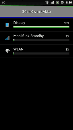

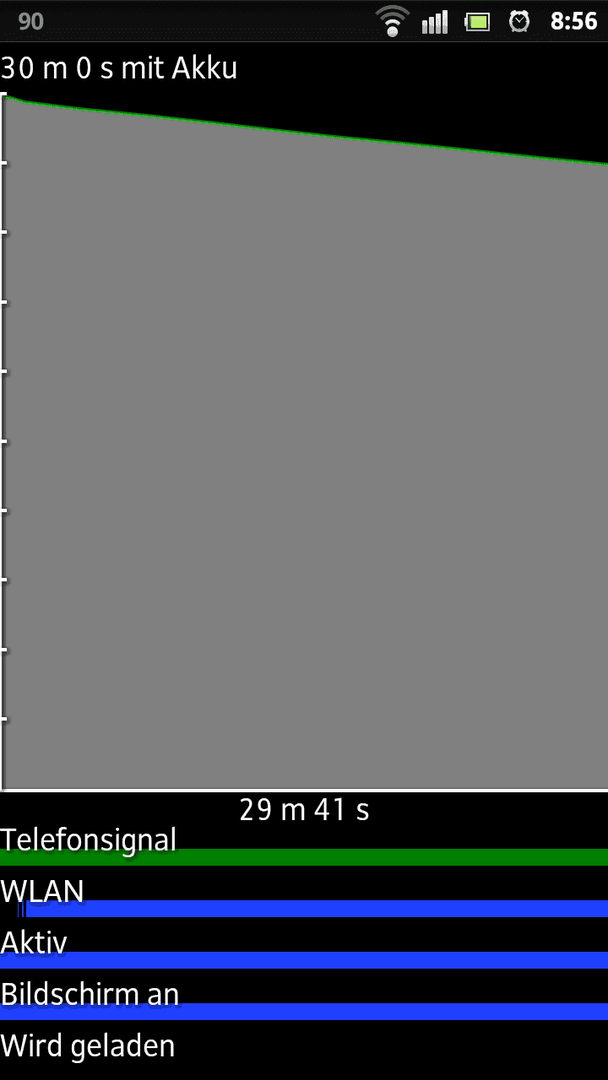

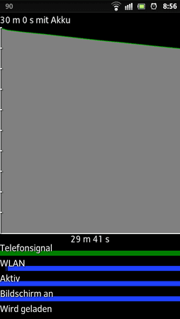

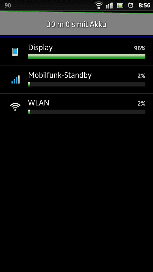

Guten morgen
Habe zeit zwei tagen das sony xperia s und bin sehr unzufrieden mit den akku.
1. Problem ist Akku geht von 100 auf 90% in nur 30 min wo nur Display an ist auf max Helligkeit und bei mittel Helligkeit ist es auch nicht arg besser.
2. Problem ist ich habe davor (auch 100 bis 90%) zynga poker gespielt und da ist es noch schlimmer akku war in 5 min auf 90% und dazu hat sich das Handy immer kurz eingefroren (im spiel) kein taste hatte (4mal) für ca 20 sek reagiert und zum Schluss ist dann Handy von alleine aus und an gegangen kann mir bitte einer helfen.
MFG

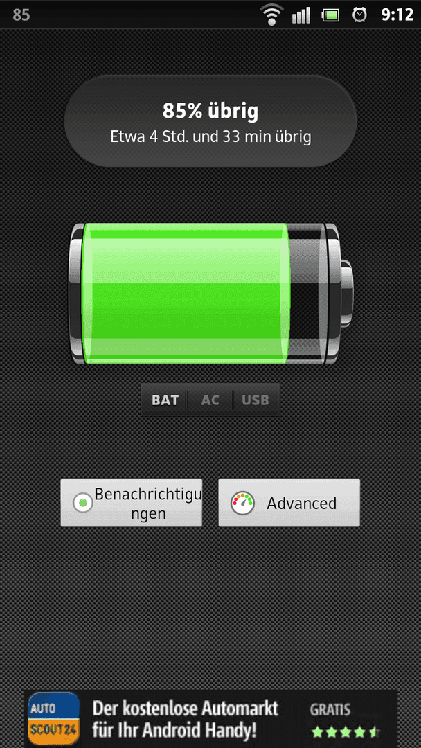

Danke für schnelle Antwort. Android-version ist auf 2.3.7 und Build-Nummer ist 6.0.A.3.75.
Das im bild ist das so normal?

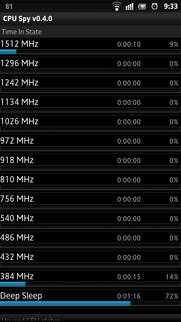

@ xxplaya91xx dein XPS ist ja fast nie im Deep Sleep bissel heftig oder ?
Irgendwas hält dein XPS wach.
72% bedeutet das nicht, das es die meiste Zeit im Deep Sleep ist?
Sondern da steht doch vorne Deep sleep, und dann kommt der 1 Mhz Eintrag.
Wie meinen?
Laut dem letzten Screenshot befand sich das Gerät 72% der gemessenen Zeit im Deep Sleep, so interpretiere ich es.
Also das Gegenteil von "dein XPS ist ja fast nie im Deep Sleep bissel heftig oder ?"
Wie kann ich dass jetzt zusammen fassen sind die 72% Deep sleep gut oder schlecht?

Ich kann die 72% Deep Sleep nicht wirklich deuten. Vor allem, weil der Deep Sleep nur 1 Minute und 16 Sekunden lang ging.. aber wenn du jetzt schon mit dem Akku zufrieden bist, ist das doch in Ordnung. Gib' dem Akku noch ein paar Tage und dann wird's bestimmt noch besser
