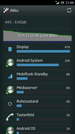

So siehts bei mir aus. Die guten Akkuwerte kommen daher, dass ich die mobilen Daten selten an habe.
