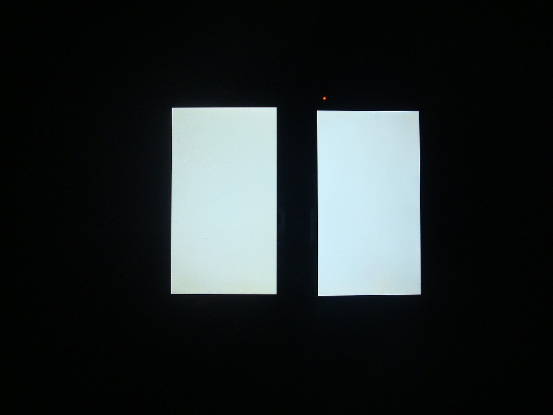

ich habe heute, nachdem ich bereits 2 Geräte hatte bei denen gelbe Flecken aufgetaucht sind, mein neues Gerät von Amazon bekommen. Herstellungswoche ist 12KW15.
Gelbe Flecken konnte ich bisher keine entdecken, jedoch meine ich, dass das Handy nun insgesamt einen geringen Gelbstich aufweist. Vielleicht ist das aber nun bei neueren Geräten immer so!?:glare: Man könnte es evtl. auch als "warme Farbwiedergabe" bezeichnen.
Das linke Smartphone ist das neue Gerät (mit dem vermeintlichen gelbstich). Das rechte ist aus 12KW10 und zeigt bei Wärmeentwicklung starke gelbe Flecken.
Was meint ihr?

Ich denke die gelben Flecken ab Temperatur X werden von einem Bauteil kommen, das dann so heiß wird, das sich das Display partiell verfärbt.
Das Gerät mit dem komplett gelben Farbstich würde ich persönlich direkt wieder zurückgeben.
